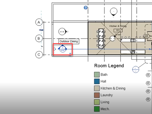

たとえば、この平面図では、断面図タグのビュー スケールは 1:100 に設定されています。[表示限界スケール]パラメータは 1:100 に設定されています。ご覧のように、ハイライト表示されている断面タグが表示されます。

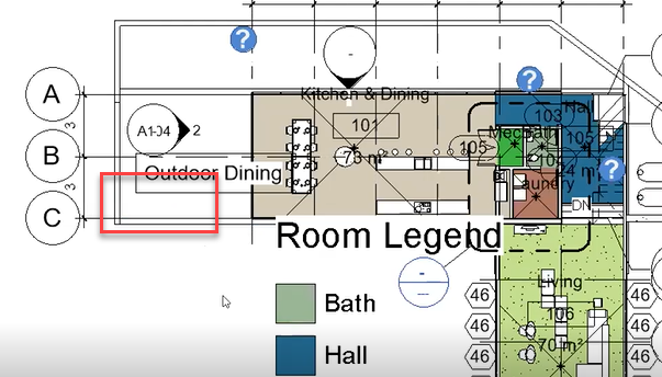

下の図では、断面タグのビュー スケールが 1:200 に設定されています。[表示限界スケール]変数は、引き続き 1:100 に設定されています。断面タグのビュー スケールが[表示限界スケール]パラメータで設定したしきい値よりも大きいため、断面タグが表示されなくなったことを確認してください。
