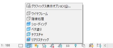

3D ビューの背景を指定するには、ビュー コントロール バーで[表示スタイル]アイコンをクリックし、[グラフィックス表示オプション]をクリックします。
