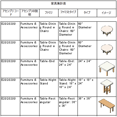

要素と関連付けることができるイメージには、モデルに読み込んだイメージ、モデルのビュー(3D やレンダリング ビュー)をプロジェクトに保存して作成 したイメージなどがあります。イメージは、集計表の定義に含まれている場合、シート上に配置される集計表ビューポートに表示されます。集計表ビューにはイメージ名は含まれますが、イメージ自体は含まれません。次の例では、シート ビューにイメージ付きの家具集計表が表示されています。
