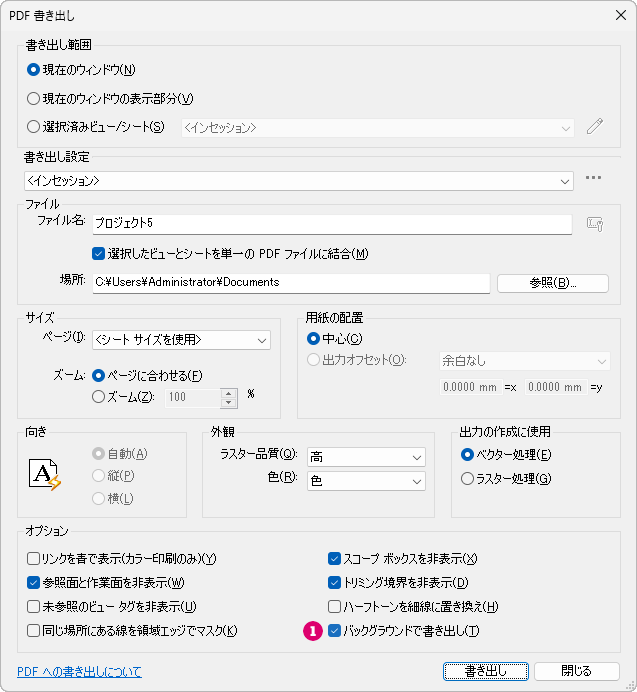

モデルでの作業を続行できるように、バックグラウンド処理として PDF 書き出しを実行します。
バックグラウンドで PDF ファイルを書き出すと、書き出し処理の実行中もモデルでの作業を続行できます。
。[バックグラウンドで書き出し]は、既定ではオフになっています。
PDF ファイルを書き出すワークフローの詳細については、「PDF ファイルを書き出す」を参照してください。

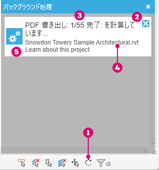

- ステータス バーのバックグラウンド処理コントロール。
- クリックすると、書き出しをキャンセルできます。
- 完了したビューの数と書き出し中のビューの合計数。
- 書き出しファイル名。
- 現在書き出し中のビュー。
