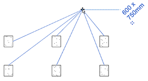

[ホストを追加 / 削除]オプションを使用して、タグの配置中に複数の要素に同じタグを付けるか、既存のタグにホスト(引出線)を追加します。
タグ引出線の外観をカスタマイズしたり、タグ引出線を一緒に調整したり、個々のタグ引出線の表示/非表示を変更することもできます。
これは、カテゴリ別タグ、マルチカテゴリ、マテリアル タグ、キーノート タグ、マテリアル キーノート タグに対して機能します。

追加の要素に引出線を追加したり、タグ付けされた要素を選択から削除するには、[ホストを追加 / 削除]コマンドを使用します。
個々のタグ引出線をスナップして正確に配置するか、すべての引出線を一緒に移動するには:
[引出線]パネルで、
(引出線を結合)をクリックします。
タグ引出線は、配置時に調整することも、既存のタグに対して調整することもできます。
複数の要素にタグを付けることができますが、図面を見やすくするため、タグ引出線の 1 つまたは一部のみを表示することができます。
