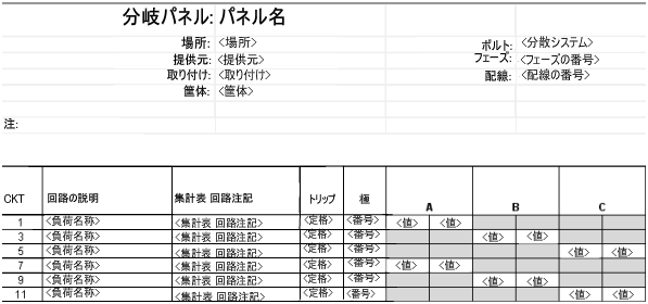

各セクションでセルまたは列を選択する際には、注記パラメータを選択できます。たとえば、見出しに注記セルを追加する場合は[集計ヘッダ注記]を、回路テーブルに[注記]列を追加する場合は[パネル集計回路注記]を選択できます。
セルにパラメータ プレースホルダが表示されます。
次に示すテンプレートには、[パネル集計ヘッダ注記]パラメータと[パネル集計回路注記]パラメータが追加されています。[パネル集計回路注記]は、列として追加されています。
