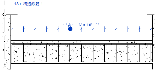

複数鉄筋の注釈をビューに追加後、寸法文字を編集や再配置したり、寸法の表示を修正することができます。
[編集]パネル
[寸法を選択] をクリックします。
寸法が作図領域でハイライト表示されます。
| 目的... | 次の処理を実行します... |
| 寸法文字を編集 | 寸法文字エディタを開くには、文字をクリックします。 |
| 寸法文字を位置変更 | 寸法文字の下の青いハンドルを選択し、新しい場所に文字をドラッグします。 |
| 参照と寸法補助線間のギャップを修正 | 青い寸法補助線のハンドルを選択してドラッグします。 |

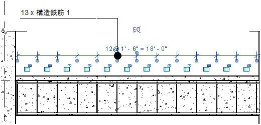

| 均等テキスト ラベルから寸法値に変更 | 寸法を選択します。プロパティ パレットの[EQ 表示]で、[値]を選択します。 |
| 1 つのラベルに寸法を表示 | 寸法を選択します。プロパティ パレットの[EQ 表示]で、[均等式]を選択します。次に、寸法タイプ プロパティで、[均等式]を指定します。 |
| 寸法参照を編集する | 寸法を選択し、他の鉄筋または非鉄筋参照を選択するために、寸法補助線を編集します。 |
