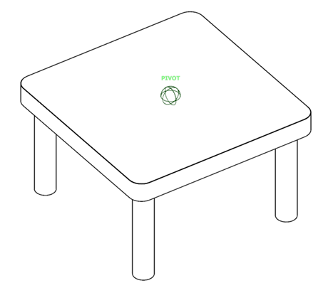

モデルの上にカーソルをドラッグすると、カーソルとともに球(回転中心)が表示されます。この球は、モデル内でマウス ボタンを放したときに、カーソルの下の点が現在のビューの中心になることを示しています。このアクションにより、球の中心にモデルが移動し、モデルのオービットの中心点となります。
中央に回転中心があるので、モデルをオービットするときにコントロールしやすくなります。中央の回転中心を、確認が必要なビューの領域付近に移動できます。
