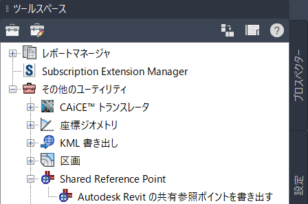

Civil 3D の[ツール スペース] [ツール ボックス] [Subscription Extension Manager] [Autodesk Shared Reference Point] [Autodesk Revit の共有参照ポイントを書き出す]を展開します。
使用方法
共有座標ポイントを設定する
  1. Civil 3D の[ツール スペース] [ツール ボックス] [Subscription Extension Manager] [Autodesk Shared Reference Point] [Autodesk Revit の共有参照ポイントを書き出す]を展開します。
  2. 最初の基点を選択し、同じ標高の 2 番目のポイントを選択します。両方のポイントを選択する際に、Revit でも選択する必要があることに注意してください。
  3. 単位を選択します(既定では毎回[メートル単位]に設定されます)。
  4. XML を保存するように求めるプロンプトが表示されます。ファイルを保存します。

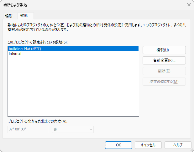

  1. Revit で、リボン [管理] [場所]に移動します。
  2. [敷地]タブに移動して、新しく作成された共有座標系を選択します。
  3. [現在の値にする]ボックスを選択し、[OK]をクリックします。この時点で、Revit と Civil 3D のモデルが調整されます。テストするには、Revit の[プロパティ]タブに移動し、[向き]を[真北]に設定します。Revit モデルは、Civil 3D のモデルと一致するように回転する必要があります。

  9. モデルを新しい座標系に更新するには、[管理]タブに移動して[位置]を選択します。
  10. [場所]ダイアログ ボックスの[敷地]タブで、新しい座標系を選択し、[現在の値にする]をクリックします。
  11. 新しい座標系を設定したら、[プロパティ]パレットに移動し、[向き]を[プロジェクトの北]から[真北]に変更します。向きを変更すると、Revit モデルの向きは、Civil 3D 図面で使用されている座標系と同じ座標系を使用して設定されます。
