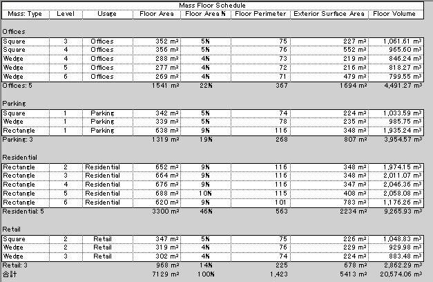

数量/面積解析
コンセプト モデルを解析すると、プログラムや性能面でのニーズを満たした設計になっているかどうかを早い段階で把握できます。定量化の必要な面積および体積のマス フォームを評価します。マス フォームは、プロジェクト内のレベルごとに分割され、マス床を作成します。各マス床は次の観点で定量化されます。
  • 各マス床の面積(平方単位)。この情報は、大まかな設計費用を算出したり、デザインの使用率を決定する場合に使用します。
  • マス床から上方の次のマス床までの外部表面積。この情報は、平方単位で建物外装の概算費用を算出する場合に使用します。
  • 各マス床の周長。この情報は、長さ寸法に基づいて概算費用を算出する場合に使用します。
  • 各マス床の容積(立方単位)。この情報は、HVAC 負荷を推定する場合に使用します。
モデルのマス床の集計表を作成すると、コンセプト モデルが設計要件をいかに満たしているかを把握できます。

数量/面積解析
マス要素を作成したら、フォームの解析を開始できます。Revit で解析を行う最初のステップは、マス床の作成です。マス要素を選択すると、リボンのコンテキスト タブにマス床を作成するツールが表示されます。
[修正 | マス]タブ [モデル]パネル (マス床)をクリックします。
詳細は、「マス床を作成する」を参照してください。
マス床を作成したら、集計表を作成して、マス床のパラメータを定量化します。詳細は、「集計表または数量を作成する」を参照してください。
