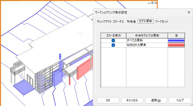

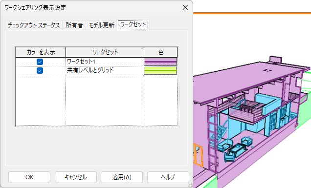

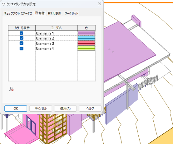

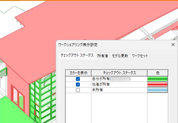

ワークシェアリング表示モードで使用される色は、[ワークシェアリング表示設定]ダイアログでコントロールします。
特定の基準に色を割り当てるには
[ワークシェアリング表示設定]をクリックします。
対応する基準に指定した色がモデルで表示されます。
