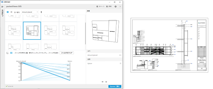

[成果を検討]ダイアログに、多数の成果が表示されます。成果を選択するとイメージが大きく表示され、回転させたり拡大/縮小して詳細を確認できます。ビューポート名が、各オプションのレイアウト状態を示すプレビューに表示されます。
サンプル シートでは、合計 5 つのビューを使用できます。[成果を検討]ダイアログの下中央にある平行座標チャートで、フィルタを使用してシート上のビューの数を選択できます。フィルタを使用するには、チャートの軸(垂直線)をクリックして、線に沿ってドラッグします。
Revit で成果を表示するには、次のように操作します。
  1. 目的の成果を選択して、[Revit 要素を作成]をクリックします。これにより、選択したシート レイアウトが Revit で作成されます。
  2. [成果を検討]ダイアログ ボックスを最小化するか、横に移動させて Revit モデルが見えるようにします。
  3. 別のオプションを試すには、[元に戻す] ([Ctrl]+[Z])を選択してレイアウトをリセットします。
  4. [成果を検討]ダイアログに戻り、別のオプションを選択して、もう一度[Revit 要素を作成]をクリックします。それに応じてシート レイアウトが更新されます。
Sheet layout option in the Explore Outcomes dialog and the same option generated in Revit
