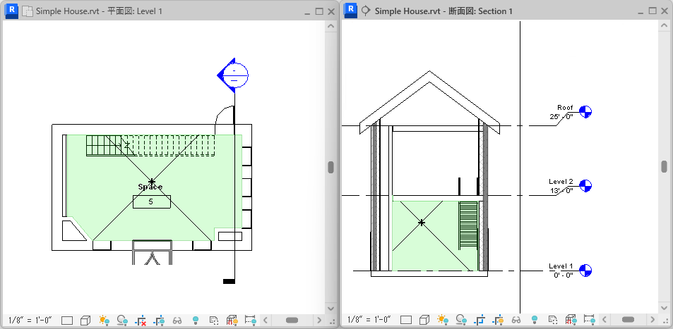

スペースの表示をアクティブにし、ビューを並べて表示する
  1. スペースを配置する断面図および平面図以外のすべてのビューを閉じ、キーボードで w t と入力して 2 つのビューを並べて表示します。
    また、[表示]タブ [ウィンドウ]パネル (タイル ビュー)をクリックすることもできます。
  2. 断面図ビューをクリックすることでアクティブにし、キーボードで v g と入力します。
  3. [表示/グラフィックス]ダイアログの[モデル カテゴリ]タブで、[スペース]までスクロール ダウンします。
  4. [スペース]を展開し、(参照十字を表示させる場合は)[内部]および[参照]を選択して[OK]をクリックします。
  5. 同じ方法を使用して、平面図のスペースの表示をアクティブにします。

  3. 平面図ビューで、カーソルを建物モデルのエリア上に移動し、クリックしてスペースを配置します。
    注: スペースは平面図ビューにのみ配置できます。

  8. 断面図ビューで、スペースの領域を表すシェーディングされたエリアが基準のレベルから一つ上のレベルまで拘束されていること、およびシェーディングされていないエリア(空洞やEV シャフトなどによって引き起こされる)が存在しないことを確認します。
  9. スペースが上のレベルではなく天井またはその他の部屋境界コンポーネントによって拘束されている場合は、スペースの上限が一つ上のレベルに指定されていることを確認し、必要に応じて鉛直方向にスペースを再設定します。
    空洞、EV シャフト、溝部などのシェーディングされていないエリアを解決する必要もあります。
