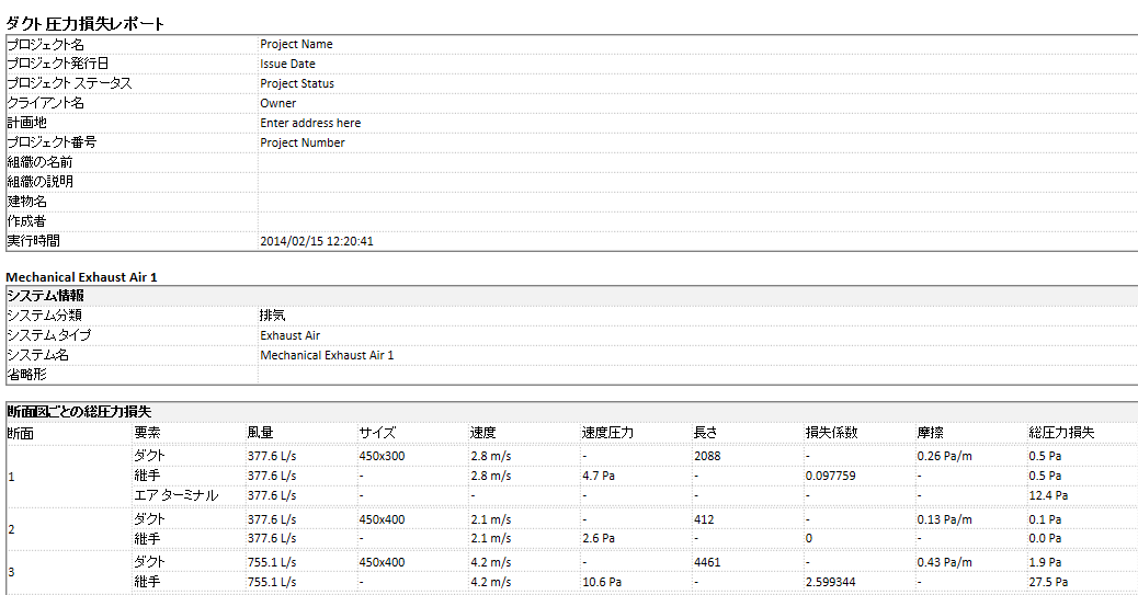

プロジェクト内のダクトまたは配管システムの圧力損失レポートを生成することができます。
ビデオ: ダクトの圧力損失レポートを生成する
注: 圧力損失レポートを生成する前に、プロジェクト内のシステムのダクト サイズ設定ツールと配管サイズ設定ツールを使用します。
レポートを生成するには、はじめにレポートに含めるシステムを指定してから、レポートを設定します。レポートを設定するときは、直径、高さ、幅などのレポートに含めるべきフィールドを指定できます。システム情報や重要なパスなどのその他の情報をレポートに表示するかどうかも指定できます。レポートの出力は HTML または CSV ファイルとして保存することができます。

レポートを設定する
レポートに含めるシステムを選択した後で、レポートを設定することができます。
- 以前にレポートのフォーマットを保存している場合は、[圧力損失レポート設定]ダイアログで、リストから形式を 1 つ選択できます。
ヒント: レポートのフォーマットを保存するには、目的の設定をダイアログで指定し、[保存]をクリックします。フォーマットの名前を入力し、[OK]をクリックします。
ダクト圧力損失と配管圧力損失には、それぞれ独自のレポート形式があります。これらは、既定のテンプレートと同じ場所に保存されます。
- 利用可能なフィールドのリストから、レポートに含めるフィールドを選択します。
- 必要に応じて、次の項目の表示を有効または無効にします。
- システム情報
- クリティカル パス: Revit によって各パスの圧力損失が計算され、圧力損失が最も大きいパスがクリティカル パスとして指定されます。
- セクションごとの直線セグメントの詳細情報
- セクションごとの継手と付属品損失係数一覧
- 平行なポンプ セット情報(配管圧力損失レポートのみ)
- 必要に応じてオプションを有効にして、圧力損失レポートが生成された後にレポートを開くようにします。
- [生成]をクリックします。
- [名前を付けて保存]ダイアログでファイル名を入力し、HTML または CSV のファイル拡張子を指定して、[保存]をクリックします。
注: 使用できないサードパーティの計算方法を指定した場合、[圧力損失]の値には[計算されない]と表示されます。
