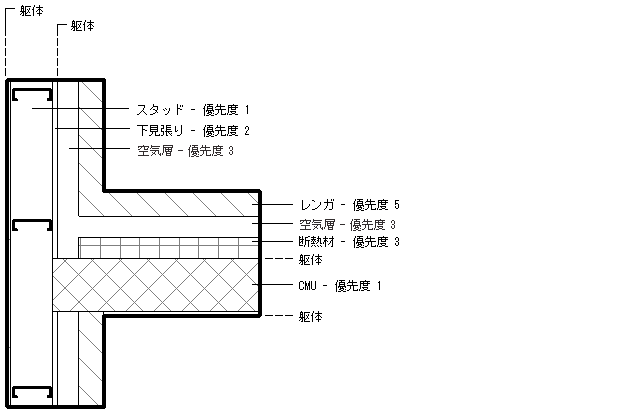

次の図は、優先度の低いレイヤより前に優先度の高いレイヤが結合される様子を示しています。水平壁の CMU レイヤ(優先度 1)は、垂直壁のスタッド レイヤ(優先度 1)に達するまですべてのレイヤを貫通します。水平壁の断熱層が、垂直壁の空気層を貫通していない点に注意してください。これらはいずれも優先度 3 で、躯体の外側にあるためです。

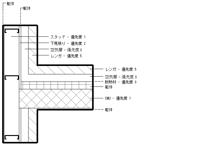

次の図は、芯材より内側にある低優先度のレイヤが、芯材より外側にある高優先度のレイヤを貫通する様子を示しています。水平の壁の断熱レイヤは、躯体の内側に移動しています。断熱レイヤは、その優先度に関係なく、躯体より外側にあるすべてのレイヤを貫通できます。
