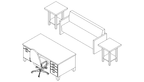

プロジェクトまたはファミリ内の要素をグループ化し、そのグループをプロジェクトまたはファミリ内に複数回配置します。
要素をグループ化すると、レイアウトで繰り返し表現するエンティティを作成しなくてはならいない場合や多くのプロジェクトで共通に利用するもの、たとえばホテルの部屋、集合住宅、繰り返し階などを作成する場合に便利です。
配置するグループの各インスタンスには、それらの間に関連付けが存在します。たとえば、ベッドや壁、窓をグループとして作成し、このグループの複数のインスタンスをプロジェクト内に配置します。あるグループについて壁を修正すると、その変更はグループ内の全インスタンスに対して行われ、修正が簡単に行えます。
