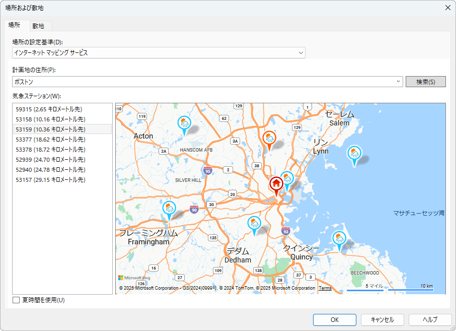

建物モデルのエネルギー最適化を実行する前に、その地理的位置を指定して付近の気象ステーションを選択します。
[エネルギー最適化]パネル
(位置)をクリックします。
マップ内および左側のリストに使用可能な気象ステーションが表示されます。一般的には、現在地に最も近い気象ステーションを選択します。ただし、標高や風土条件などにおいてモデルの位置をよりよく反映している付近の気象ステーションから選択することもできます。
参照番号が 59### で始まる気象ステーションは、世界中のほとんどの主要都市をカバーする標準気象年(TMY)に従っています。その他の気象ステーションはすべて、オートデスクの気候サーバから取得したものです。オートデスクの気象サーバは、2004 年および 2006 年の全世界のデータを 14 km (8.8 マイル)のグリッドで提供しています。これらのステーションは、TMY データを入手できない位置でプロジェクトを進行する場合に役立ちます。
