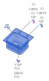

システム コネクタに接続する前に、コネクタ ラベルを表示することで、システム コネクタのプロパティを表示することができます。
各システム コネクタには、サイズ、フロー方向、および流量/器具給水負荷単位など、システム タイプとコネクタ データを表すラベルと引出線があります。
引出線は、器具の境界ボックスの外側にあるシステム タイプ記号と各コネクタとの間に(可能な限りコネクタの向きに)表示されます。
システム タイプ アイコンをクリックして描画コマンドを開始し、コネクタからサイズと高さを継承します。
