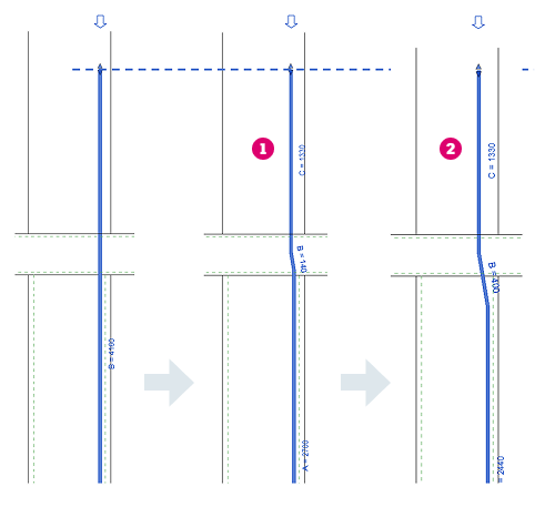

形状駆動鉄筋とフリー フォーム鉄筋の両方で、クランクはセグメントの長さ内に追加されます。クランクの存在によって形状が定義されます。既存のクランクに一致させるか、新しい形状を作成します。
次の例では、鉄筋の始端にクランクを追加し(1)、角度付きの長さ B を 400 mm (2)に上書きします。

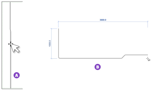

配置中、クランクはセグメントの長さ内に保持され、コンクリート カバーを超えることはありません。次の例では、[ホストに展開]の方法(A)を使用してクランク付きの直線鉄筋を配置し、[2 点配置](B)を使用して終端にクランクを付けた L 型鉄筋を配置しています。
