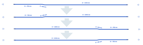

鉄筋のスケッチ時または修正時に、鉄筋クランクの向きと回転を手動で調整します。
  1. クランクを移動します。鉄筋を選択します。
  2. [Spacebar]を押すと、鉄筋形状とクランクの向きが回転します。
  3. クランクの向きを反転します。鉄筋を選択します。
  4. [修正 | 構造鉄筋]タブ [モード]パネル (スケッチを編集)をクリックします。
  5. をクリックして、クランクの向きを反転します。
  6. クランクの向きを表示するには、[修正 | 構造鉄筋] [鉄筋のスケッチを編集]タブ [モード]パネル (編集モードを終了)をクリックします。
  7. クランクを回転させます。鉄筋を選択します。
  8. プロパティ パレットで、[始端での回転]パラメータまたは[終端での回転]パラメータ、もしくはその両方を変更します。
  9. [修正 | 構造鉄筋]タブ [モード]パネル (スケッチを編集)をクリックします。プロパティ パレットで、[始端での回転]パラメータまたは[終端での回転]パラメータ、もしくはその両方を変更します。
  10. [修正 | 構造鉄筋]タブ [モード]パネル (ファミリを編集)をクリックします。[修正]タブ [プロパティ]パネル (ファミリ タイプ)をクリックします。[鉄筋形状パラメータ]ダイアログ ボックスで、[始端での回転]パラメータまたは[終端での回転]パラメータ、もしくはその両方を変更します。この操作で、プロジェクトにロードされると、この形状を使用するすべての鉄筋のクランクまたはフックの回転が変更されます。
