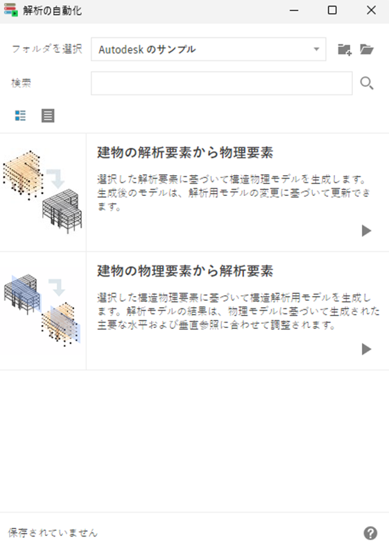

Dynamo プレーヤ
  1. [解析]タブ [構造解析モデル]パネルで、 (解析の自動化)をクリックします。

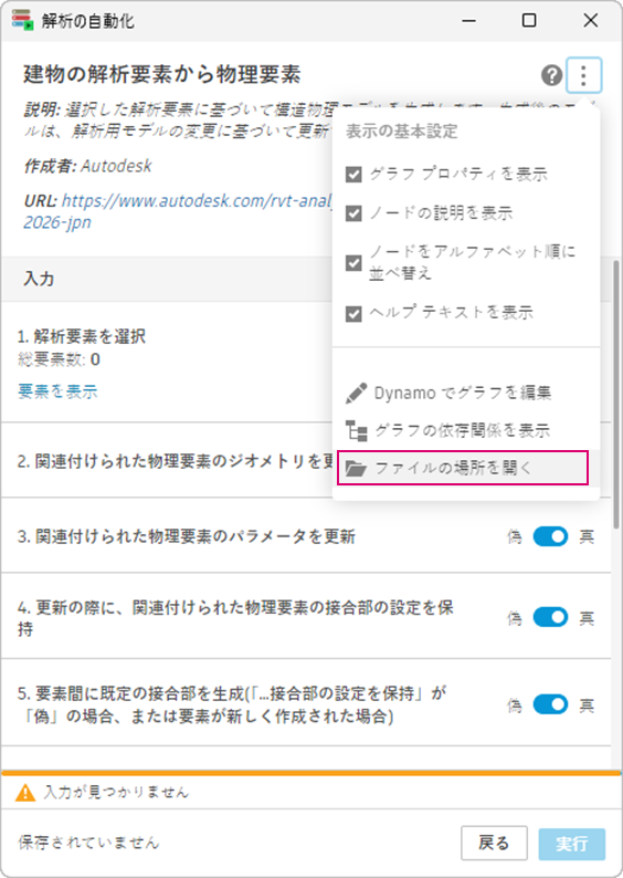

  2. ドロップダウン リストから (自動化のカスタマイズ)を選択します。
各オプションの Dynamo ファイルは、自動化のカスタマイズを、[解析]タブ [構造解析モデル]パネルから開き、 [解析の自動化]ドロップダウン リスト <自動化ツールの名前> [ファイルの場所を開く]から見つけることができます。

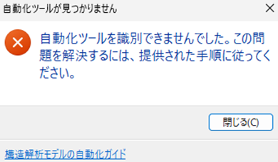

クイック アクセスの自動化が、指定された場所で(GUID に基づいて)自動化 Dynamo スクリプトを見つけられない場合は、自動化ツールを識別できなかったことを示す警告が表示されます。
考えられる原因:
  • スクリプトが削除されている。
  • 指定した場所に、同じ GUID の自動化 Dynamo スクリプトが複数ある。
  • Dynamo スクリプトの変更は、クイック アクセスの自動化プロセスと互換性がない。
解決策:
いずれかの Dynamo 解析モデル自動化スクリプトを編集する前に、バックアップ コピーを保存することを強くお勧めします。
  • バックアップ バージョンを復元する。
  • 必要な GUID の解析モデル自動化スクリプトが、1 つだけであることを確認する。
