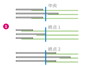

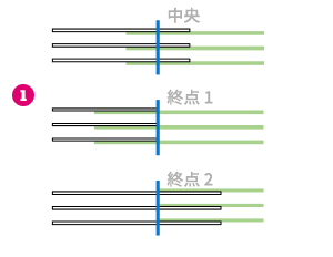

継手の位置は継手インスタンスごとに設定することができ、継手のラップ長さを基準とする継手の線分の位置を参照します。[終端 1]オプションの場合、ラップ長さは継手チェーン の最初のセットに対して配置されます。
重ね継手の継手位置および千鳥配置の重ね継手の継手位置は次の通りです。
重ね継手 千鳥配置の重ね継手
