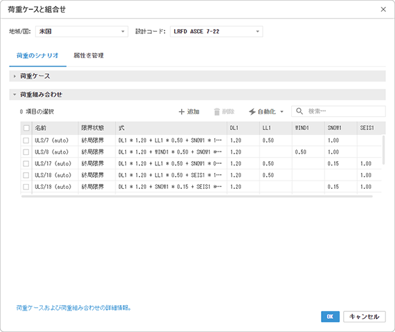

[荷重ケースと荷重組み合わせ]ダイアログを使用して、荷重組み合わせを追加、編集、または削除します。
  1. [解析] [解析モデル] (荷重ケースと組み合わせ)をクリックします。
  2. [荷重組み合わせ]タブを展開します。
  3. [追加]をクリックします。
  4. [名前]フィールドをクリックし、荷重組み合わせの名前を調整します。
  5. 式フィールドをクリックして、荷重組み合わせの式を編集したり、各ケースの対応する列に各荷重ケースの係数を追加したりします。
  6. [限界状態]列をクリックして、リストから限界状態を選択します。
  7. 必要に応じて、荷重の用途の列をクリックし、荷重組み合わせに対して 1 つ以上の用途を選択します。
注: 荷重組み合わせの式は、[式]列でまたは、関連する列の対応する各荷重ケースの係数を編集することで、編集できます。[式]列で構文は必須です。荷重ケース名の後に乗数記号、さらに係数が続きます。各荷重ケースの係数グループの順序は必須ではありません。
注: [荷重組み合わせ]テーブル(またはこのダイアログ内のその他のテーブル)の内容を外部スプレッドシートにコピーできます。
  1. 行を選択し、選択内容をコピーします(Ctrl+C)。
  2. スプレッドシートを開き、コピーした選択内容を貼り付けます(Ctrl+V)。

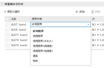

限界状態
[荷重組み合わせ]テーブルの[限界状態]列で、各荷重組み合わせの限界状態を[終局限界]、[使用限界]、[使用限界(半永久)]、[使用限界(高頻度)]、[使用限界(低頻度)]、[偶発]、[特殊]から選択します。

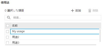

荷重の用途
荷重の用途を作成、編集、または削除するには、次のようにします。
  2. [属性を管理]タブをクリックします。
  3. 荷重の[使用法]を展開します。
  4. [追加]をクリックします。
  5. 新しく追加された用途の名前を編集します。
[荷重の組み合わせの用途]パラメータはユーザ定義です(重力、水平力、または組み合わせのいずれか)。
