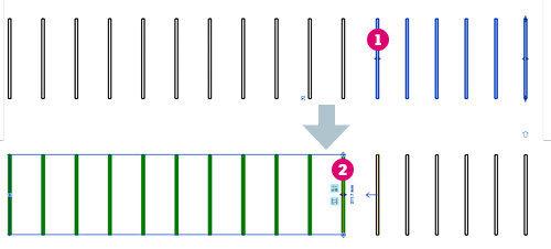

  1. 1 つまたは複数の鉄筋セットを選択します。これらが分割できるセットになります。
  2. [修正 | 構造鉄筋] [継手]パネルで、 (継手)ドロップダウン リストをクリックし、 (鉄筋セットを分割)を選択します。または、[継手]コマンドをクリックし、モードを[セットを分割]に切り替えます。
  3. [修正 | セットを分割]で、 (鉄筋を選択)をクリックします。
  4. 鉄筋にカーソルを合わせると、分割の結果生成されるセットがハイライト表示されます。ハイライト表示されるのは、セット内の最初の鉄筋 から、カーソルを合わせている鉄筋までです。その鉄筋をクリックして分割 します。
  5. 初期のセットまたは分割 の結果生成されたセットのいずれかで鉄筋を選択して続行します。
  6. 分割された鉄筋セットのプレビューが表示されます。 (終了) をクリックして分割された鉄筋セットを受け入れるか、 (キャンセル)をクリックして選択を破棄して[鉄筋セットを分割]ツールを終了します。
