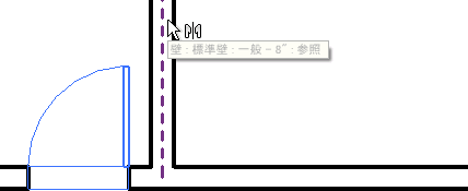

  4. 鏡像軸として使用する線分を選択または描画します。
    カーソルがスナップできる線分または参照面のみが選択可能です。要素を空のスペースに沿って鏡像化することはできません。
    注: [鏡像化]ツールを使用すると、ユーザが指定した設定が記憶され、以降のツール使用時に適用されます。
Revit LT では、選択した要素の移動またはコピーが行われ、その要素は、選択した軸の反対側の位置に反転します。
鏡像化(およびコピー)する要素と鏡像軸を選択する
鏡像化(およびコピー)されたドア
