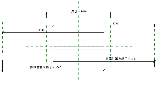

  1. ファミリ エディタで、更新するファミリを開きます。
  2. 参照面を開きます。ファミリのレベル ビューです。
  3. プロパティ パレットで、[モデルのマテリアルの動作]パラメータが[鉄骨](または、木材、軽量鉄骨、プレキャスト コンクリートなどの現場打ちコンクリート以外のテンプレートで作成されたファミリ)になっていることを確認します。それ以外の場合は、ファミリが更新されません。

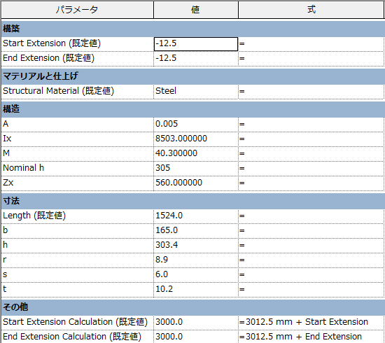

  4. [修正]タブ [プロパティ]パネル (ファミリ タイプ)をクリックします。
  5. [ファミリ タイプ]ダイアログで、次のパラメータがあることを確認します。
    • [構築]領域の[拡張を開始]
    • [構築]領域の[拡張を終了]
    • [その他]領域で、[拡張を開始]が含まれる式を持つ[拡張計算を開始]
    • [その他]領域で、[拡張を終了]が含まれる式を持つ[拡張計算を終了]
    これらの条件が満たされていない場合、ファミリは更新されません。
  6. 前の手順にある 4 つのパラメータをそれぞれ選択し、[削除]をクリックします。4 つすべてが削除されたら、[OK]をクリックして[ファミリ タイプ]ダイアログを閉じます。

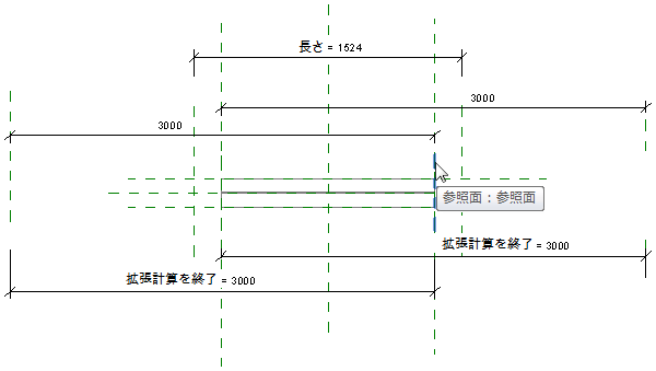

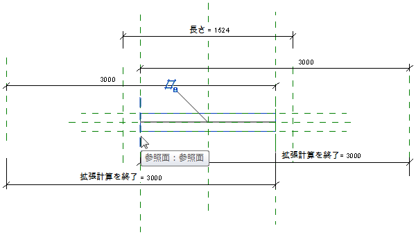

  7. [Ref. Level]ビューを水平にし、スイープのすぐ左側にある名前のない参照面を選択して、[削除]を押します。削除された参照のすぐ下に別の参照線があることに注意してください。この参照線はそのままにしておきます。
  8. 手順 7 の手順を繰り返し、スイープの右側の参照線を削除します。

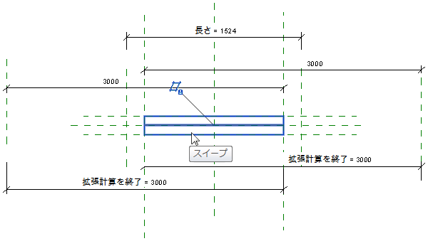

  9. スイープを選択します。
  10. [修正 | スイープ]タブ [モード]パネル (スイープを編集)をクリックします。
  11. [修正 | スイープ]タブ [スイープ]パネル (パスをスケッチ)をクリックします。

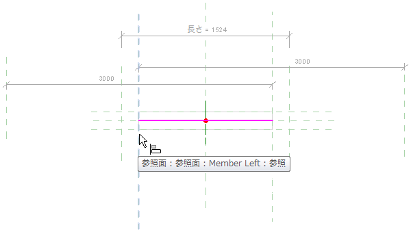

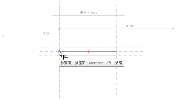

  14. [部材左]の参照面を選択します。
  15. パスの左側を選択します。
  16. この位置合わせをロックします。
  17. [部材右]の参照面とパスの右側を使用して、手順 14~16 を繰り返します。

  26. 左端の名前のない参照面を選択し、[削除]を押します。
  27. 右端の名前のない参照面を選択し、[削除]を押します。ファミリが更新されます。
