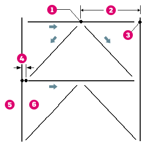

ブレースの両端の梁に対する位置を、梁の端部からの距離か長さの比率のいずれかにより指定することができます。アタッチされた梁の位置または長さを変更すると、その変更に対応して、ブレース位置が、選択されたブレース設定に準じて、調整されます。

ブレース アタッチのプロパティ
ブレース終端ノードの位置。
始端アタッチ距離または比率。
参照要素に対する始端アタッチ(終端)。
終端アタッチ距離または比率。
参照要素に対する終端アタッチ(始端)。
ブレース始端ノードの位置。
