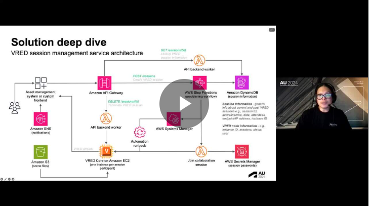

このセッションでは、VRED セッション管理サービス(VRED SMS)と呼ばれるプロジェクトの詳細を共有します。VRED SMS は、オートデスクと Amazon Web Services (AWS)のソリューション エンジニアが協力して構築したプロトタイプであり、オートデスクの VRED 3D ビジュアライゼーション ソフトウェアを AWS にオンデマンドでデプロイおよびスケーリングする方法を示しています。VRED SMS を使用すると、REST API をインタフェースできるアプリケーションが VRED コラボレーション セッションを要求できます。自動化されたワークフローが実行され、要求された VRED シーン ファイルに必要なインスタンスと VRED 設定が準備されます。このソリューションは、EC2 Image Builder、AWS Step Functions、AWS Systems Manager、AWS Secrets Manager、AWS Lambda、Amazon S3、Amazon DynamoDB、Amazon API Gateway など、さまざまな AWS サービスで構成されています。また、AWS Cloud Development Kit (AWS CDK)を使用してデプロイされます。オートデスクの VRED ソフトウェアの設定を自動化するために、このソリューションでは Python API と Web API を使用します。プログラムを使用したワークフロー主導型のソリューションであるため、カスタマイズが比較的簡単です。
