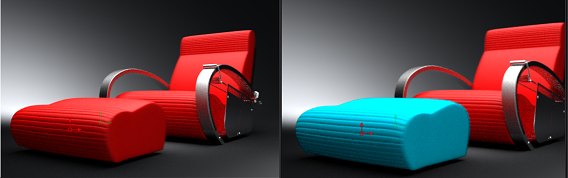

Cryptomatte: レンダリングの後処理の実行時にマスクを作成できるように、Cryptomatte のサポートが追加されました。
詳細については、「Cryptomatte レンダーパス」のビデオを参照してください。

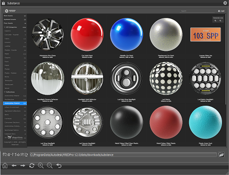

Web ショップ: ストアにログインし、Substance を検索してそのコンテンツを購入し、VRED に読み込みます。
[Substance Web ショップ]ダイアログ ボックスを閉じても、一時的にストアにログインしたままになります。
詳細については、「Substance Web ショップ」のビデオを参照してください。
Web ショップの基本設定: Substance Source ストアのオンライン ストアのダウンロード パスを設定します。
