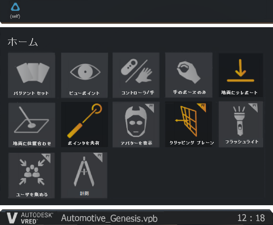

  • コラボレーション セッション ID: [VR]メニューの[ホーム]パネルの上部に、コラボレーション セッション参加者のアイコンと名前を追加しました。
  • コラボレーション セッション クロック: [VR]メニューの[ホーム]パネルの下部に、時間が表示されるようになりました。

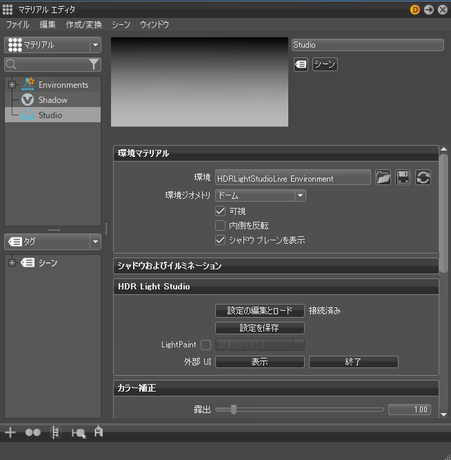

  • HDR Light Studio の[終了]ボタン: [HDR Light Studio]セクションの[外部 UI]の横に[終了]ボタンが追加されました。このボタンをクリックすると、HDR Light Studio のバックグラウンド プロセス(HDRLightStudio.exe)がシャットダウンされ、ライセンスが解放されます。HDR Light Studio ですべての編集を終えて HDRI 形式で保存したら、[終了]ボタンをクリックして、HDR Light Studio ライセンスを他のユーザが使用できるように解放します。
    HDRLS ライセンスを解放する[終了]ボタン

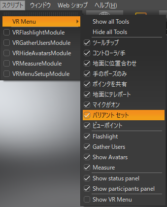

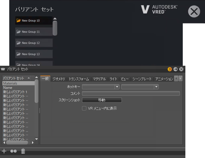

  • バリアント セットの表示設定: [VR]メニューでバリアント セットの表示を無効にする方法が 2 つ追加されました。
    バリアント セットの表示設定
    [VR]メニューから削除

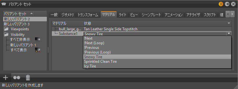

  • Substance プリセット: バリアントと V セット インタフェースで Substance プリセットと AxF サブマテリアルにアクセスできるようになりました。
    [V セット]モジュールの Substance

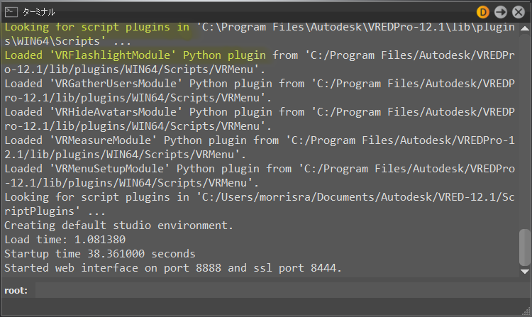

  • スクリプト: ロード済みのスクリプト プラグインをターミナルに出力することにより、どのプラグインがどこにロードされたかを確認できるようになりました(特に、新しい VR スクリプト プラグイン)。
    ターミナルに出力されたロード済みのスクリプト プラグイン
