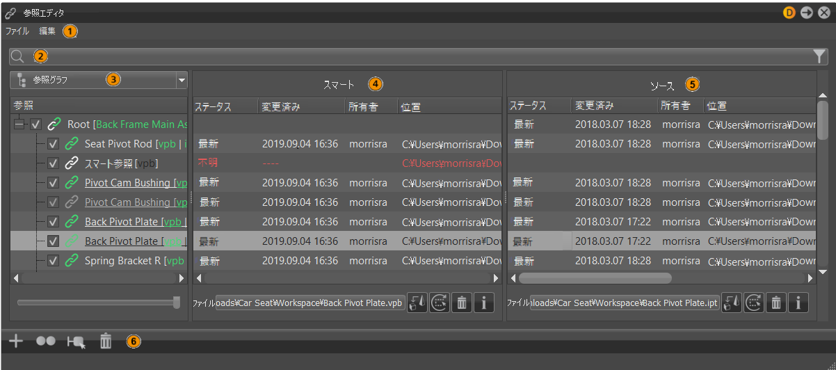

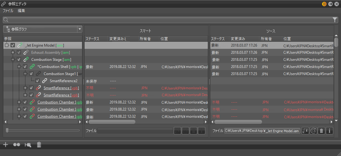

  • 参照エディタ: シーン内のすべての参照ノードをリストし、参照の種類、ファイルのステータス、最終変更日時、変更者、およびファイルの場所を特定します。[(再)読み込み]を含むすべての参照オプションは、メニュー バー、または参照エディタを右クリックして表示されるコンテキスト メニューに配置されています。
    参照エディタ
