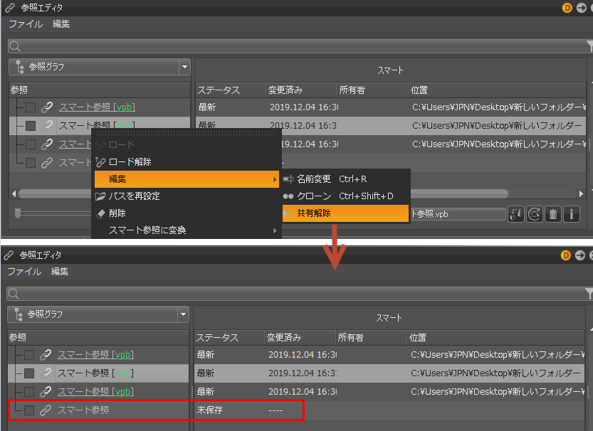

  • 参照先のクローン: クローン化された参照の操作を改良しました。VRED で、クローン化された参照に対するアクションを選択できるようになりました。参照エディタの[編集]コンテキスト メニュー内にある[共有解除]オプションを使用すると、クローン化されたスマート参照を未保存のステータスにリセットし、クローン リンクを解除して、新しく変更されたスマート参照にアクションを適用できるようになります。
    クローン化された参照の共有解除

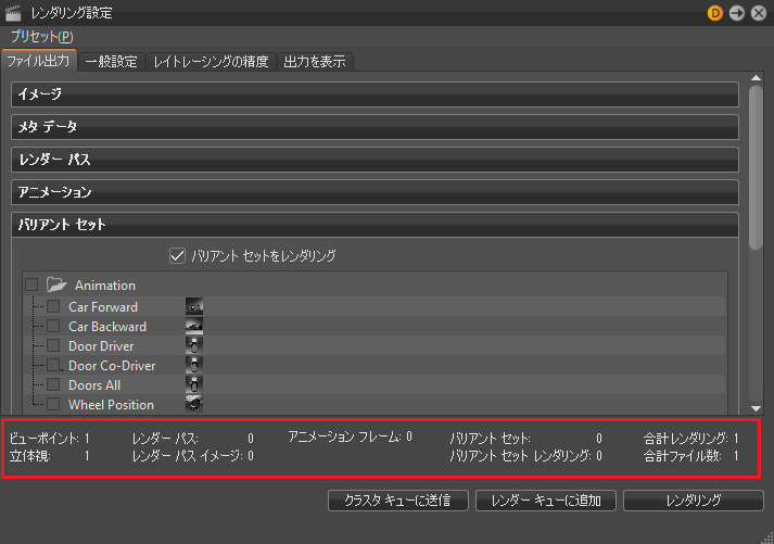

  • レンダリングの概要: [レンダリング設定]モジュールの下部にある 3 つのボタンの上に、イメージとレンダリングの合計数など、レンダリング対象に関する詳細情報が表示されます。
    レンダリングの概要

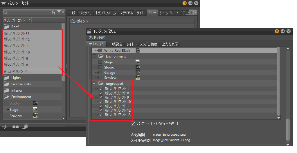

  • グループ化されていないバリアント セット: グループ化されていないバリアント セットを[バリアント セット]モジュールから[レンダリング設定]の[バリアント セット]セクションにドラッグすると、ungrouped という同じ親ノードにグループ化されます。グループ化されていないすべてのノードは、削除、ドラッグ アンド ドロップ、選択または選択解除を簡単に行うことができるように、1 つのグループに属しているように扱われます。

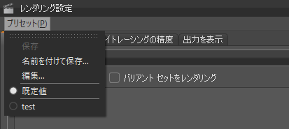

  • [レンダリング設定]の[プリセット]メニュー: [レンダリング設定]で[プリセット]をクリックすると、既定のレンダリング設定を保存、再ロード、編集、復元するコンテキスト メニューが表示されます。
    プリセットのコンテキスト メニュー

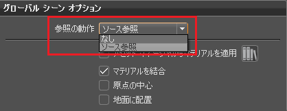

  • [参照の動作]ドロップダウン: [参照の動作]ドロップダウン メニューが[ファイル固有のオプション]から[グローバル シーン オプション]に移動しました。このオプションを使用すると、読み込み時に参照に行われる動作を決定することができます。
    参照の動作

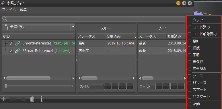

  • 非スマートフィルタと未保存のスマート フィルタ: 参照エディタの[フィルタ]に、非スマートのソース参照を検索するオプションおよび未保存のスマート参照のみを検索するオプションを追加しました。
    非スマート フィルタおよび未保存のスマート フィルタ

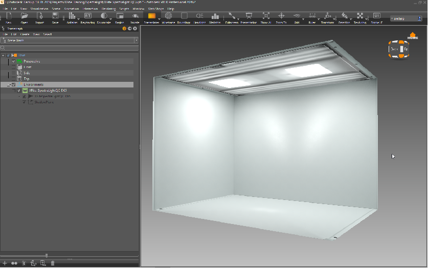

  • X-Rite SprectraLight QC: アセット マネージャの[環境]タブおよびインストーラに X-Rite SpectraLight QC 環境を追加しました。

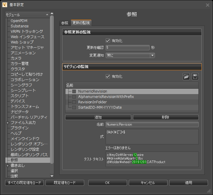

  • 正規表現: 数値、英数字、日付のリビジョン番号を変更するための正規表現の例、およびリビジョン監視に使用されるフォルダ名構造を追加しました。
    リビジョン構造の変更
