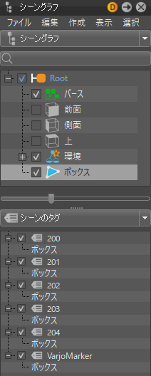

マーカーのノードを準備する
Varjo XR HMD ユーザのみが使用できます。
MR を開始する前にノードを準備するには、次の手順に従います。部屋に収まらないオブジェクトは、MR を開始する前にスケールダウンする必要があることに注意してください。
マーカーのシーン タグ ノードの構造の例
  1. タグを追加して、名前を VarjoMarker に変更します。
  2. オブジェクト ノードをこのタグの上にドラッグ アンド ドロップして、割り当てます。
  3. 別のタグを作成し、名前を Varjo マーカーに出力されている番号に変更します。
    シーン内の番号が近いマーカー
  4. 同じオブジェクト ノードをこのタグにドラッグ アンド ドロップします。

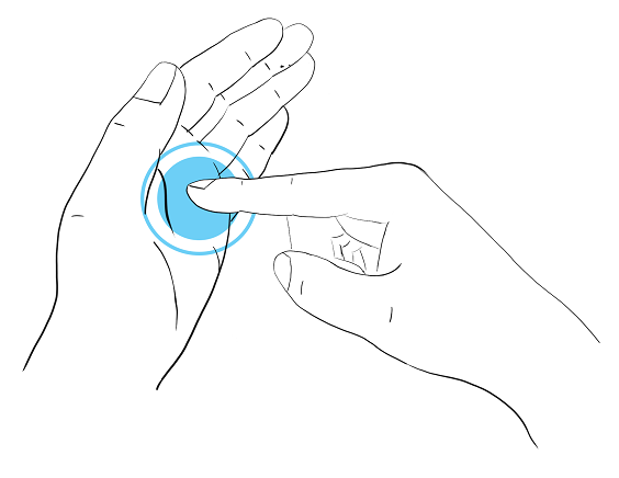

[VR]メニュー

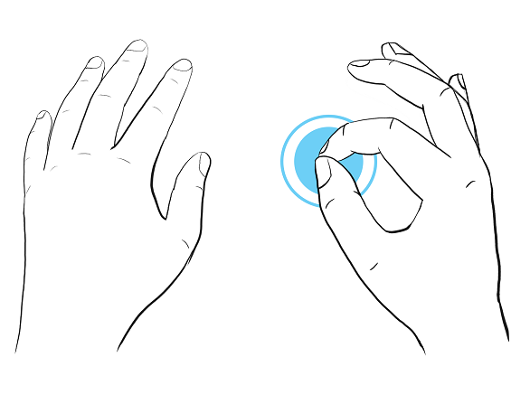

人差し指を反対側の手のひらに移動します。メニューが開きます。これで、人差し指を使用して、メニューからオプションを選択できるようになります。最初のジェスチャを繰り返して、[VR]メニューを閉じます。
[VR]メニューのジェスチャ

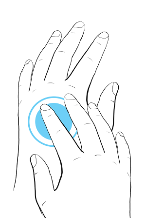

手を使って、反対側の手の甲をタップします。これにより、タップされた手からテレポートが開始します。ここで、円弧の方向を変更して、テレポートします。このジェスチャを繰り返して、テレポータを終了します。
テレポートを開始する

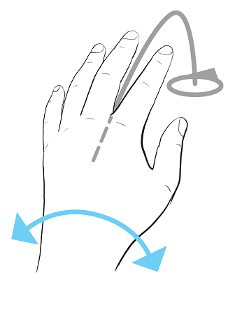

テレポートの方向
テレポート用円弧が表示されている状態で手首を回転して、テレポータの方向を変更します。ここで、テレポートを行います。
テレポートの方向
テレポート

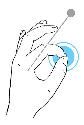

テレポート用円弧が現在表示されていない手の人差し指で親指をつまみます。これにより、テレポート円弧の位置と方向が承認されて、テレポートが実行されます。終了したら、テレポートを終了してツールを終了します。
テレポート

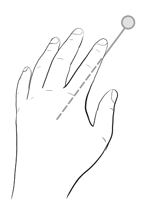

レーザー ポインタ
レーザー ポインタを使用するには、レーザー ポインタを開始、実行、終了する必要があります。
レーザー ポインタを開始および終了する
テレポートを開始する場合、および終了する場合は、同じジェスチャを使用します。

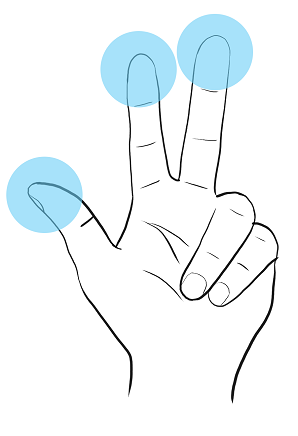

手のひらをカメラの方向に向けて、親指、人差し指、中指で指し示します。ここで、レーザー ポインタを使用して対象を指し示したり、シーン コンテンツの操作をトリガしたりします。このジェスチャを繰り返して、レーザー ポインタを終了します。
レーザー ポインタを開始および終了する
レーザー ポインタを使用する
人差し指を使用して、シーンのコンテンツを指します。
レーザー ポインタで指し示す
人差し指で親指をつまんで、シーン コンテンツの操作をトリガします。たとえば、[VR]メニューからツールを選択したり、タッチ センサーをアクティブにしたり、HTML 5 HMI 画面を操作したりします。終了したら、レーザー ポインタを終了してツールを終了します。
レーザー ポインタを使用する

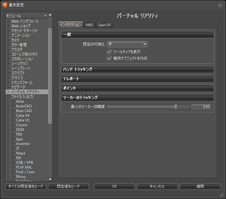

マーカーのトラッキング
マーカー トラッキング システムは各マーカーを検出し、0.0 ~ 1.0 の範囲内の信頼度値を割り当てます。
たとえば、値が 0.9 のマーカーは、マーカーの位置と ID の正確性について 90% 信頼できることを意味します。
最小のマーカー信頼度
検出されたマーカー位置が正しいかどうかを判断するために、マーカー トラッキング システムで使用される既定の最小値を設定します。

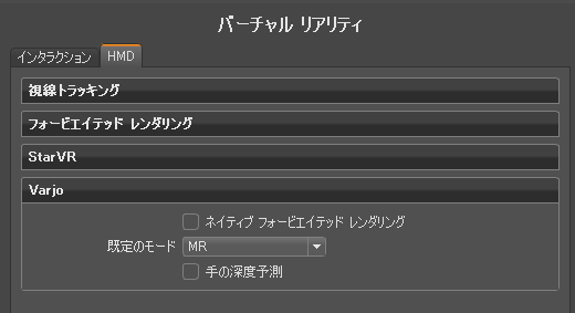

既定のネイティブ フォービエイテッド レンダリングの状態、開始したモード、および手の深度を設定するための Varjo HMD 固有のオプションを [HMD]タブに追加しました。
Varjo の基本設定
ネイティブのフォービエイテッド レンダリング
視線トラッキングを有効にする必要があります。
[HMD]タブ> [Varjo]セクションで、周辺の要素のレンダリング方法について既定の状態を設定する場合に使用します。有効にすると、周辺領域の解像度(イメージ品質)は低下しますが、視線トラッキングが行われている領域は引き続き高解像度でレンダリングされます。これにより、計算量の多いマテリアルを含むシーンで作業している場合や、リアルタイム アンチエイリアシングを使用している場合は、パフォーマンスが向上します。フォービエイテッド レンダリングおよびさまざまな設定の詳細については、「カスタム品質」を参照してください。
既定モード
[HMD]タブ> [Varjo]セクションで、Varjo HMD の既定の表示モードを設定する場合に使用します。常に複合現実で作業する場合は、これを MR に設定します。
手の深度予測の基本設定
[HMD]タブ> [Varjo]セクションで、MR における実世界の手の既定の状態を設定する場合に使用します。有効にすると、複合現実のビデオ内で実世界の手を検出し、これらが仮想オブジェクトよりも手前にある場合は、仮想オブジェクトの前に表示します。無効にすると、実際の手がレンダリングされたオブジェクトよりも手前にある場合でも、VRED からレンダリングしたときに、実際の手は常にオクルードされます。
[手の深度予測]: オフ [手の深度予測]: オン
