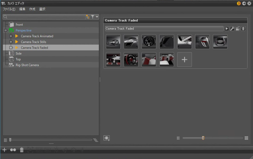

カメラ エディタを切り離したことで、Python API を介してすべてのプロパティにアクセスできるようになりました。メニューおよびクイック アクセス アイコンが追加されたことで、オプションを見つけやすくなり、頻繁に使用するツールに簡単にアクセスできるようになりました。また、検索、フィルタリング、および折りたたみ/展開コントロールを使用して、リスト ツリー内のカメラとビューポイントを特定できるようになりました。ツリー リストを 2 つのビューに分割すると、並べ替えやグループ化を簡単に実行できます。トラックとビューポイントのロードおよび保存が改善されました。また、トラックを操作する場合、トラック ビューに表示されるトラックの数はツリー リストで選択したトラックの数によって決まります。さらに、カメラやビューポイントで複数選択を行っているときに、プロパティを変更できるようになりました。

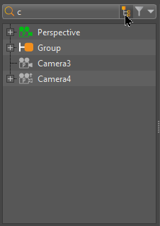

検索バーとフィルタ

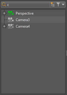

1 つの文字を入力すると、その文字を含まない名前を持つすべてのカメラが非表示になります。検索バーを使用して名前で検索します。単一の検索語のみがサポートされています。
  • [検索の深度を切り替え]アイコン [検索の深度を切り替え]: フラット一致と再帰的一致を切り替えます。無効にすると、トップレベルの一致のみが表示されます。有効にすると、階層の深い方での一致が表示されます。
    元の状態 フラットな一致 再帰的一致
    元のツリー フラットな一致は、一致する最上位ノードのみを表示します 再帰的一致は、階層内のより深い一致を含むノードを表示します

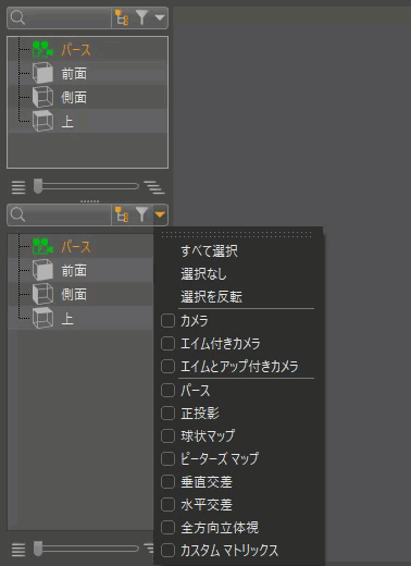

  • [タイプ フィルタを切り替え]アイコン [タイプ フィルタを切り替え]: フィルタが実行されるとアクティブになります。表示されるカメラは、このフィルタの結果です。 [選択を解除] フィルタ オプションを選択すると、自動的に非アクティブになります。
  • [フィルタ]アイコン [フィルタ選択]メニュー: フィルタ設定を構成するには、これらのオプションを使用します。たとえば、すべてのカメラと、エイムおよびアップ カメラのみの間で切り替える場合に使用します。
    [フィルタ選択]メニュー
    [フィルタ選択]メニューには、タイプから次の項目まで、カメラをフィルタするためのすべての方法が含まれています。これらのフィルタ オプションを検索語句と組み合わせて使用し、さらに検索を定義します。
    • [すべて選択]: すべての項目を表示します。これが既定値です。
    • [選択を解除]: フィルタ選択をクリアし、ツリー リスト内のすべての項目を再ロードします。
    • [選択を反転]: 以前に選択されなかったすべての項目のみを表示します。
    • [カメラ]: すべてのカメラのみを表示します。
    • [エイム付きカメラ]: すべてのエイム付きカメラのみを表示します。
    • [エイムとアップ付きカメラ]: すべてのエイムとアップ付きカメラのみを表示します。
      残りのオプションは、特定のビューポイントのみを表示します。

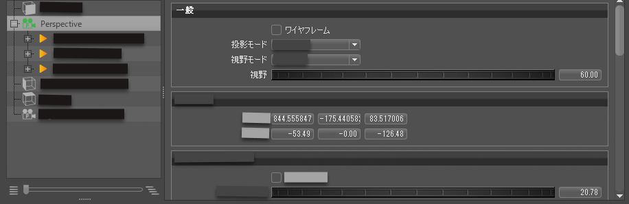

カメラをダブルクリックすると、カメラがアクティブになり、レンダリング ウィンドウに接続されます。カメラをクリックすると、そのパラメータがロードされます。
カメラ パラメータ

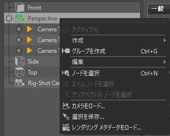

カメラを右クリックするとコンテキスト メニューが表示され、作成、編集、アクティブ化、選択、保存、ロードのオプションを選択できます。これらのオプションの詳細については、「コンテキスト メニュー」を参照してください。
カメラのコンテキストメニュー

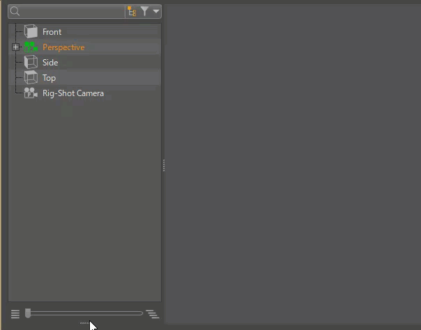

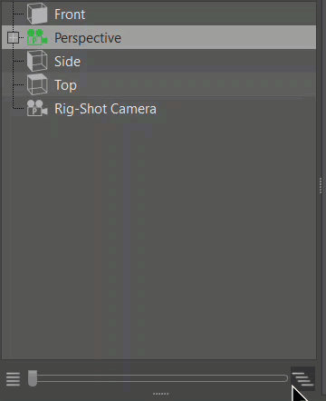

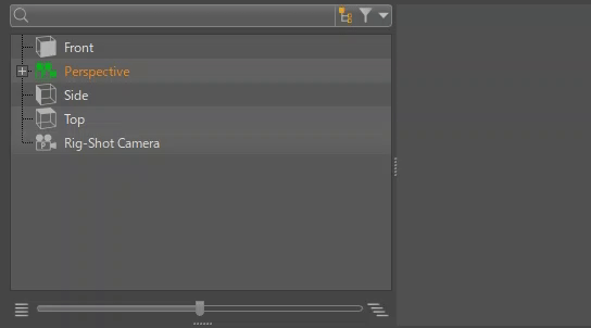

ツリーの一番下にあるスライダをドラッグするか、そのボタンをクリックすると、ツリー リストを展開したり、折りたたむことができます。
折りたたまれたツリーと展開されたツリー
[断面ドラッグ]をクリックしながらドラッグして、2 番目のツリーリストを表示します。
断面ドラッグ
一方のツリー リストに検索とフィルタの結果が表示されますが、もう一方は影響を受けません。カメラを一方のツリーから他方のツリーにドラッグ アンド ドロップします。
2 番目のツリー リストのフィルタ

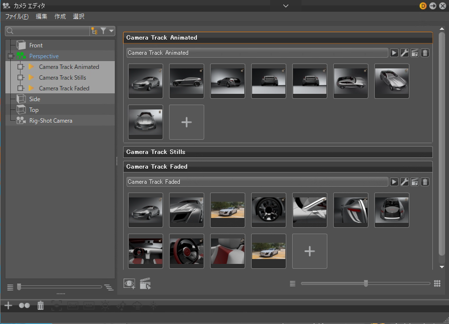

トラック ビュー
ビデオ キャプション: また、トラック ビューが変更され、選択したトラックのみが表示されるようになりました。さらに、単一のトラックまたはすべてのトラックのプレビュー サムネイルを更新できるようになりました。
トラック ビューに次の変更が加えられました。
ビューポイント
  • バージョン 2023.2 では、トラック ビューに表示されるトラックの数はツリー リストで選択したトラックの数によって決まります。

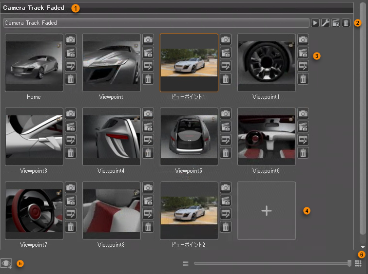

  • 2トラック コントロールに、トラック内のすべてのプレビューを再レンダリングする[トラックの更新]を追加しました。
  • 3ビューポイント コントロール[再キャプチャ] アイコンを[再キャプチャ]アイコンに変更しました。
    また、特定のビューポイントに影響を与える次のコントロールを追加しました。
    [プレビューを更新]アイコン [プレビューを更新]: 現在のシーン設定を使用してビューポイントを再レンダリングします。
    [アニメーション プロパティ]アイコン [アニメーション プロパティを表示]: 名前、フェードイン時間、アニメーション時間、一時停止時間、オーバーライド トラックの設定、ホットキーを設定する[アニメーション プロパティ]ダイアログ ボックスを開きます。
