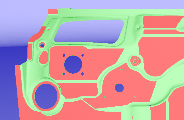

赤の法線は
NaN
または長さがゼロで、正規化されたときに NaN を作成します。

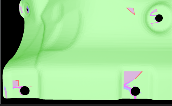

ピンクの法線は、面法線と頂点法線の間の絶対角度が、しきい値(85°など)を超えています。
無効な法線

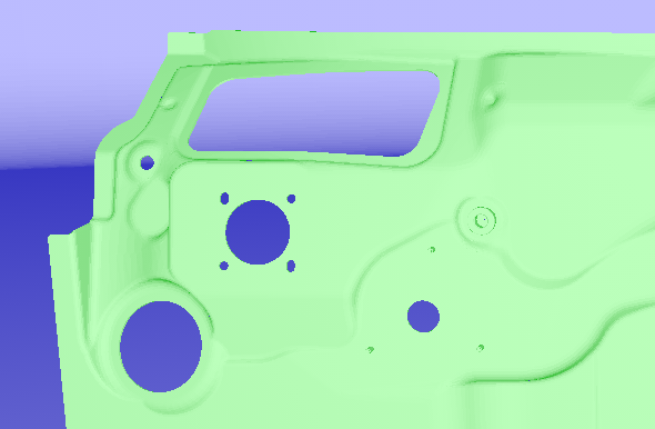

有効な法線
