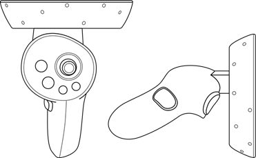

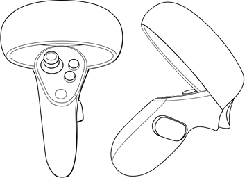

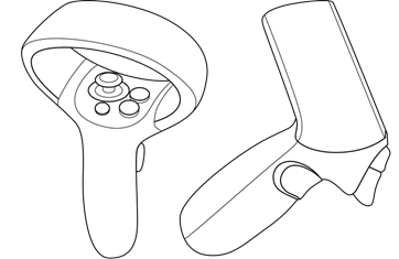

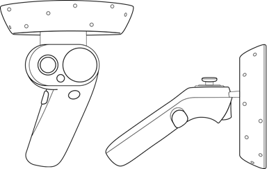

以下のコントローラは、VRED での OpenXR の使用をサポートしています。リンクをクリックして、各コントローラの既定のコントローラのバインドを確認します。
| サポートされるコントローラ | OpenXR 使用時 |
| HTC VIVE | ![]() |
| HTC VIVE Cosmos | ![]() |
| HP MR (HP G2+ MS Motion 第 2 世代) | ![]() |
| MS MR Motion (Windows Mixed Reality 第 1 世代) | ![]() |
| Oculus Touch | ![]() |

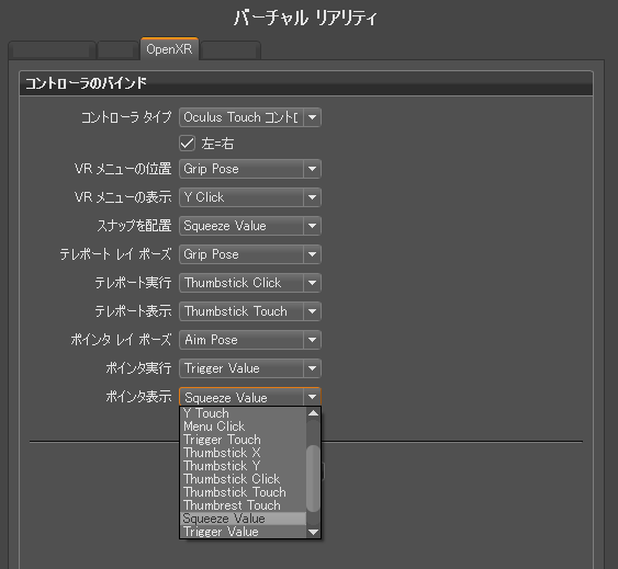

バーチャル リアリティの基本設定に[OpenXR]タブが追加され、以下のオプションを指定してコントローラのバインドを設定できるようになりました。以下のオプションを使用して、次の操作を行います。
OpenXR コントローラのバインドを変更した場合、VRED はセッションを再起動する必要があります。通知内の[OK]をクリックしてセッションを再起動し、新しいバインドを適用します。
VRED でコントローラのバインドを設定すると、アクティブな OpenXR ランタイムに対してのみこれらのマッピングが提案されることに注意してください。ランタイムは、これらの提案を無視するように決定することもできます。この場合、対応するランタイムでマッピングを設定する必要があります。「 SteamVR のコントローラのバインドを管理する 」を参照してください。
[コントローラ タイプ]: 使用するコントローラのタイプを設定します。HTC VIVE、HTC VIVE Cosmos、Oculus Touch、Microsoft Motion、および HP Motion から選択できます。
[左=右]: 有効にすると、コントローラ マッピングが、左右のコントローラの両方で同じ設定になります。無効にすると、コントローラの方法とアクションに対して左右のコントローラに異なるバインドを設定できます。
次に、各アクションについて、アクションの横にあるドロップダウン メニューからコントローラのバインドを選択します。完了したら、[適用]をクリックします。
[スナップを配置]: 配置ツールのスナップ機能をアクティブにするために使用するコントローラ入力を設定します。
[ポインタ実行]: ポインタに使用するコントローラ入力を設定します。
[ポインタ レイ ポーズ]: ポインタ レイの配置に使用するコントローラ入力を設定します。
[ポインタ表示]: ポインタ レイの表示に使用するコントローラ入力を設定します。
[テレポート実行]: テレポートに使用するコントローラ入力を設定します。
[テレポート レイ ポーズ]: テレポート レイの配置に使用するコントローラ入力を設定します。
[テレポート表示]: テレポート レイの表示に使用するコントローラ入力を設定します。
[VR メニューの位置]: メニューの配置に使用するコントローラ入力を設定します。
[VR メニューの表示]: メニューの表示と非表示に使用するコントローラ入力を設定します。
[既定に設定]: コントローラのバインドに対する変更をすべて削除し、既定値に戻します。
[コントローラを追加]: 別のタイプのコントローラを追加して設定します。コントローラを削除するには、 [コントローラを削除] をクリックします。
アクションに対して選択できるコントローラ入力は、アクションのタイプによって異なります。たとえば、[ポインタ表示]など、何かをアクティブにするアクションは、ポーズ入力では機能しません。
各コントローラには、位置と方向という 2 つのポーズ入力があることに注意してください。
コントローラのボタンの設定をカスタマイズするには、次の操作を行います。
[バーチャル リアリティ]基本設定で、[OpenXR]を選択します。
[コントローラ タイプ]ドロップダウン メニューからコントローラを選択します。
各コントローラに異なるバインドを適用する場合は、[左=右]チェックボックスをオンにします。それ以外の場合は、無効にします。
各アクションの横にあるドロップダウン メニューを開き、オプションを選択します。
アクセスできないようにするには、アクションを無効にします。手順については、「 アクションを無効にする 」を参照してください。コントローラのボタンを無効にすることもできます。手順については、「 コントローラ ボタンを無効にする 」を参照してください。
完了したら、[適用]をクリックします。
