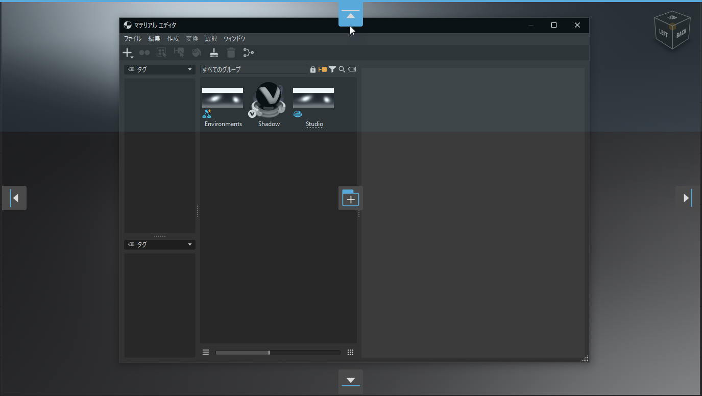

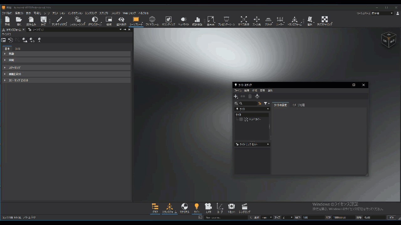

    • MMB を押し、モジュールを UI の任意の端にドラッグします。
    • [Shift]キーを押しながら LMB でモジュールをクリックし、 UI の端に向かってドラッグします。

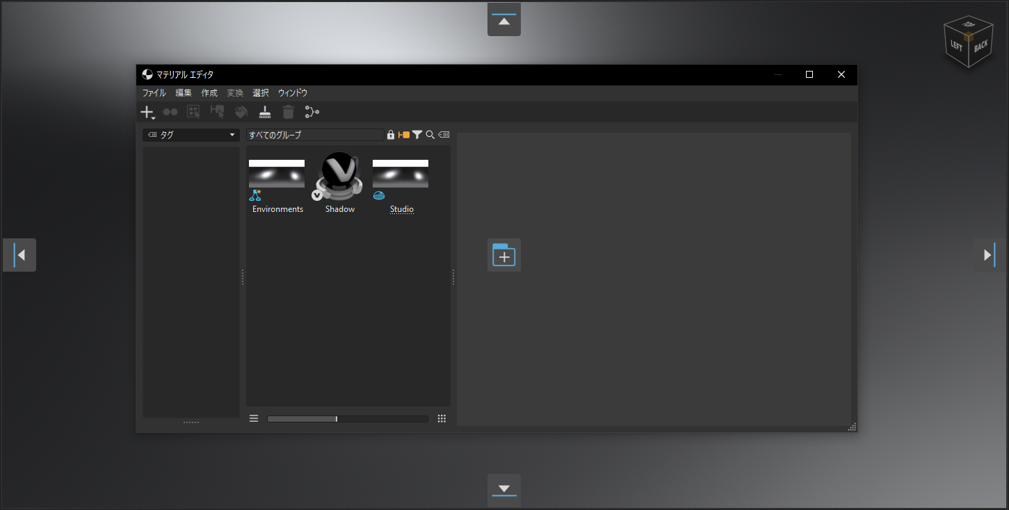

    モジュールをグループ化するための青いアイコンがアプリの両側に 1 つずつと中央に 1 つ(グループ化されたモジュールをドッキング)表示されます。
    青いアイコンの表示
  2. アイコンにカーソルを合わせてハイライト表示し、マウス ボタンを放してモジュールを UI の対応する側にドッキングします。
    ドッキングのためにハイライト
モジュールをドッキングする

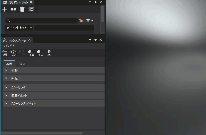

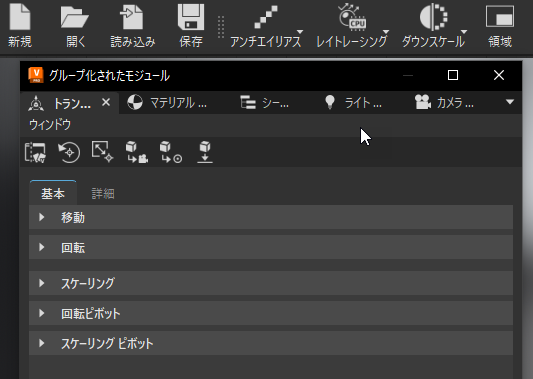

モジュールは、スタックまたはタブ形式の 2 つの方法でドッキングできます。

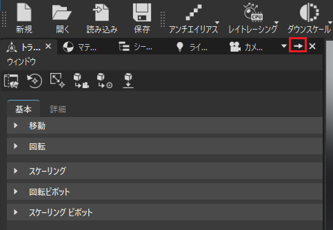

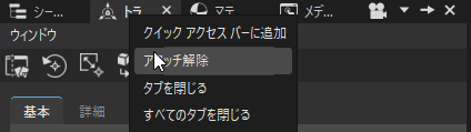

モジュールのドッキングを解除するには、次の方法があります。
グループからモジュールをドッキング解除する
