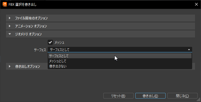

Autodesk FBX ファイル形式の場合、 [ジオメトリ オプション] セクションで、書き出し時に NURBS サーフェスをメッシュ ジオメトリに変換できます。現在のシーン構造は変更されません。シーンから特定のフィーチャを削除することもできます。
![[ジオメトリ オプション]セクションの FBX 書き出し](../../../../images/exportfbx20241.png)

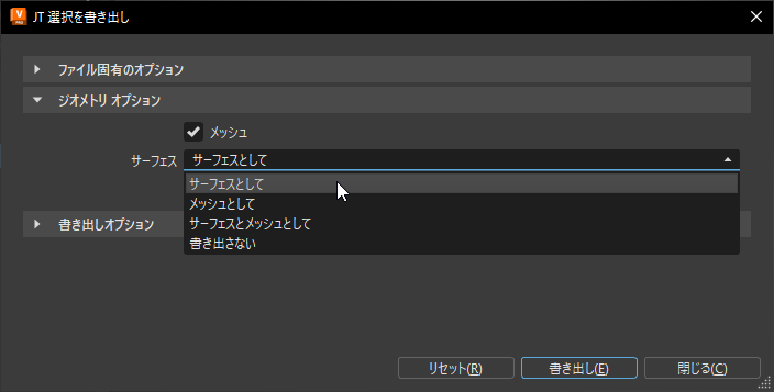

* JT ファイル形式の場合* 、 [ジオメトリ オプション] セクションで、NURBS サーフェスをサーフェスとして書き出したり、書き出し時にメッシュ ジオメトリに変換することができます。必要に応じて、NURBS データと追加のメッシュ表現を保持することもできます。
VRED のシーンを JT として書き出した場合、ジオメトリに保存されているすべてのメタデータは失われます。JT では、メタデータをグループ レベルで保存することのみが許可されます。したがって、メタデータがジオメトリに保存されている Autodesk VRED ファイルを (Siemens Jupiter Tessellation) JT として書き出して、Autodesk VRED に再度読み込むと、ジオメトリ レベルで保存されているメタデータは失われるため、異なるファイルが生成されます。

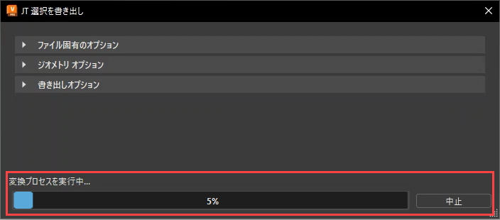

書き出しを開始すると、進行状況バーが表示され、書き出しプロセスの進行状況が示されます。いつでも[中止]を使用して、書き出しプロセスをキャンセルできます。

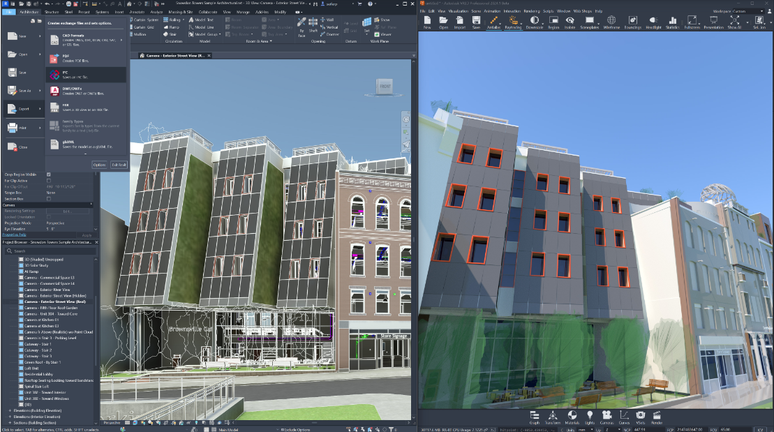

一般に、IFC とは、建築および土木インフラストラクチャなどの建築環境を記述する、標準化されたデジタル方式のことです。オープンな国際規格であるため、ベンダーに対して中立であり、ベンダーに依存することもありません。また、さまざまな使用事例に対応する幅広いハードウェア デバイス、ソフトウェア・プラットフォーム、インタフェースで使用できます。IFC スキーマの仕様は、openBIM® を推進するという目標を達成するために buildingSMART International が策定した、技術上の主要な成果物です。現在、IFC は、特定のビジネス取引で関係者間の情報交換を行うために AEC の領域で一般に使用されています。
IFC ファイルを読み込む場合は、計測値、マテリアル、マテリアルの正しい名前、NURBS、ノード命名規則、およびメタデータがすべて含まれると想定してください。読み込まれた IFC モデルは、1 つの大きなメッシュではなく、個々のサーフェスに分割されます。
| IFC ファイル形式を使用した Revit から VRED へのファイル交換 |
