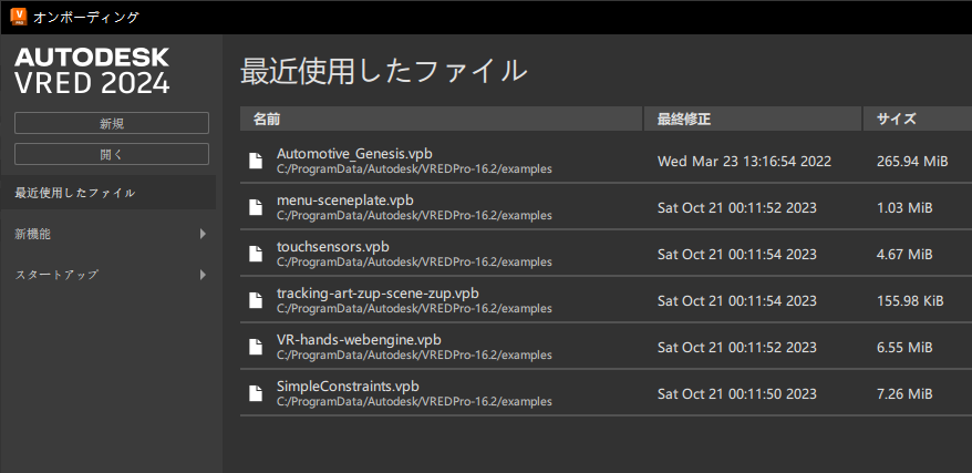

ユーザ エクスペリエンスを改善しました。VRED を起動すると、新しいオンボーディング画面が表示されます。最近開いたファイルのリストが表示されるので、このファイルを直接選択することで、すばやくアクセスできるようになりました。

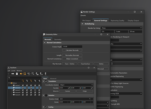

VRED では、x、y、z の値が水平方向に配置されるようにトランスフォーム エディタが最適化されました。これにより、他のモジュールとの一貫性が向上し、水平方向の読み取りの利便性が高まりました。
一部のコンテキスト メニューに表示されなかったアイコンを追加するなどの変更に加えて、ライト エディタなどの分離モジュールの名前を統一された名前に変更しました。その結果、複数のノードを選択して、一度に名前を変更できるようになりました。これにより、類似するノードまたは同一ノードの処理時間を大幅に短縮できます。
この機能は、コンテキスト メニューまたは[Ctrl」+[R]を使用して実行することもできます。

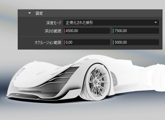

レンダリングに使用する深度パスのコントロールが改善されました。被写界深度やモーション ブラー効果などのポストプロセス効果をビジュアライゼーション パイプラインで操作する場合に役立ちます。
以前は、深度パスはカメラのクリッピング値によってコントロールされていました。現在は、さらに多くのオプションが追加され、カメラ設定とは別に操作できるようになりました。レンダリング設定に移動し、ニーズに最適なモードを選択するだけで済みます。
また、オクルージョン パスに個別にコントロールできる範囲が追加されました。これにより、ポストプロダクション パイプラインの自由度が大幅に向上します。

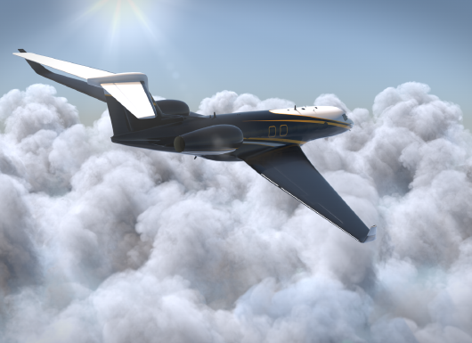

また、ボリュームを使用できるようになりました。つまり、OpenGL でボリューム エフェクトを追加してレイトレーシングすることで、シーンの表示品質を改善できるようになりました。
たとえば、シーンに雲を追加することができます。この雲は、3D ボリュームのようにリアルに見え、2D エフェクトだけの場合と比べて、シーンとの相互作用が非常に自然に行われます。

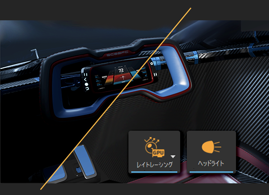

最後に、NVIDIA の最新の DLSS バージョン 3.5 を実装しました。DLSS (「ディープ ラーニング スーパーサンプリング」)は、より高品質なレイトレース イメージを作成する AI 制御のテクノロジです。古い DLSS と新しい DLSS の動作を比べてみてください。
視覚的な品質が向上し、ノイズが減少していることがはっきりとわかります。また、パフォーマンスやフレームレートも大幅に向上しています。
同じシーンで DLSS を使用する場合と使用しない場合を見てみましょう。
シーンのフレームレートとパフォーマンスを大幅に向上させることができるため、これは大きな転換点になります。
ワークフローと出力が大幅に高速化され、より迅速に決定できるようになります。
