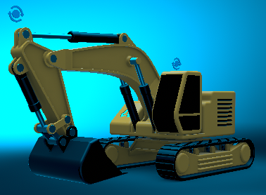

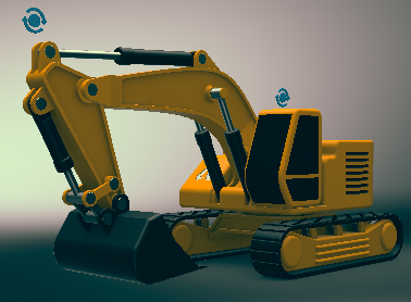

[カメラ エディタ]の[イメージ処理]タブに[カラー グレーディング]セクションを追加し、露出をサポートするオプションと、プロジェクトのムード、トーン、および全体的な視覚的魅力に影響を与えるオプションを配置しました。クイック アクセス バー ツール
を使用すると、カラー グレーディング オプションを即座に有効または無効にできます。

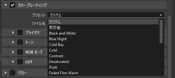

[プリセット]: プリセットの広範なリストを表示します。

[ファイル名]: カラー グレーディング プリセットを保存して、プロジェクトに読み込むことができます。
をクリックして、既定で C:\ProgramData\Autodesk\VREDPro-17.3\data\OpenColorIO\Presets に保存されているファイルを見つけます。ファイルを選択し、[開く]をクリックします。提供されているプリセットの 1 つを使用する場合は、 [既定値] を選択します。
独自のプリセットを作成するには、 [プリセット] オプションで [カスタム] を選択します。[カラー グレーディング]セクションのさまざまなオプションを使用してから、 [ファイル名]
オプションをクリックして .json ファイルを生成します。このファイルを書き出して他のユーザーと共有したり、他のシーンで使用したりできます。

各セクションには、カラー ホイール、垂直スライダ、新しいカーブ エディタなど、フレーム内でグループ化されたレンダリングのカラー バランスを微調整するのに役立つ新しいコントロールがいくつか含まれています。

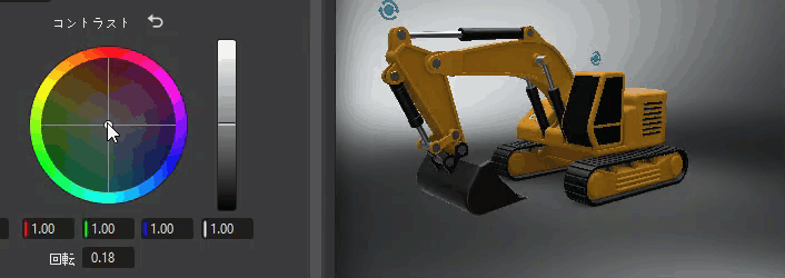

| [露出]フレーム内のカラー ホイール コントロール |
カラー ホイール内の中央コントロールをクリックしながらエッジの方向にドラッグしてグレーディングを調整し、色合いと強度を上げます。比較的小さなコントロール フィールドであっても詳細にコントロールできるよう、このマウスの動きは意図的に遅くしてあります。特定の場所をクリックすると、その位置に即座に移動します。
ホイールの右側にある垂直スライダがメイン コントロールです。たとえば、メインの[コントラスト]スライダを上方向にドラッグすると、明るい部分と暗い部分の差が大きくなり、イメージ全体が鮮明になります。下方向にドラッグすると差が小さくなり、イメージ全体がソフトになります。
カラー ホイールの下にあるフィールドには、カラー ホイールで行われたカラー変換(個々の RGB 値と輝度値)が表示されます。

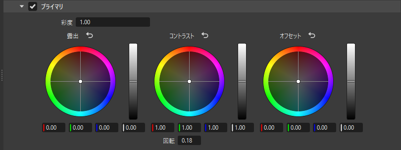

![[プライマリ]セクションのコントローラ/フィールド](../../../../images/colorgrading_primarycontrols.png)
[プライマリ]フレームに用意されているカラー ホイール コントロールを使用すると、イメージ全体を幅広く調整できます。調整できるのは、イメージ全体の彩度、露出、およびオフセットなどです。
[彩度] スライダは、イメージ カラーの強度と鮮やかさを調整します。彩度を上げると色は鮮やかになり、彩度を下げると色は黒、白、またはグレーに近づきます。
[ピボット] は、コントラストのバランスと、変更に使用する中心点の位置を調整します。コントラストを微調整する場合に使用します。ピボット値を上げるとイメージは暗くなり、下げると明るくなります。

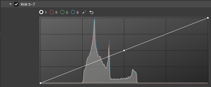

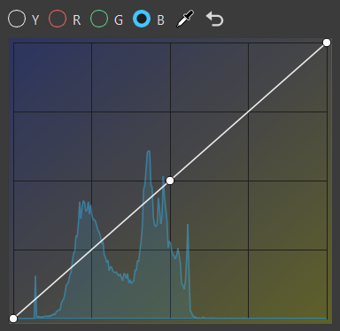

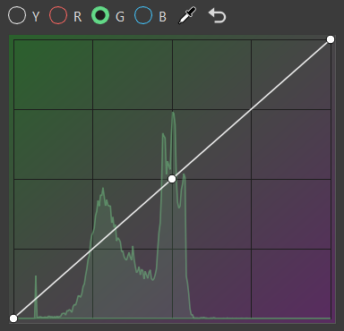

![[RGB カーブ]セクションのヒストグラム](../../../../images/colorgrading_rgb.png)

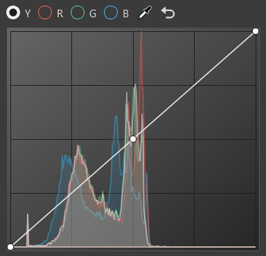

ヒストグラムは、トーンマッピングまたはカラー補正前のレンダリング イメージのみに基づいています。グレーディング カーブは、カメラを移動すると更新されます。

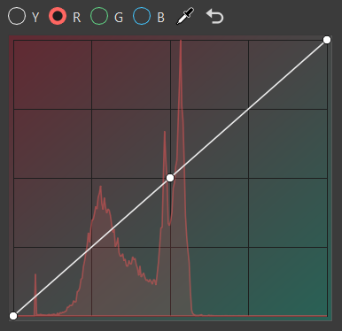

ヒストグラムの上部に次のオプションがあります。
[Y]: 輝度カーブを選択します
[R]: 赤のカーブを選択します
[G]: 緑のカーブを選択します
[B]: 青のカーブを選択します
: ビューポートからカラーを選択し、カーブに新しいコントロール ポイントを追加します
: フィールドを既定値に戻します
カーブをクリックして新しいポイントを追加し、コントラストを高めるか、特定のカラーを選択して、そのカラーの範囲に明示的に影響を与えるポイントをグラフに追加します。

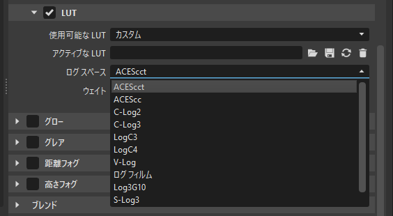

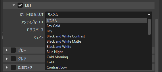

LUT は、重視する色を VRED に伝えるために使用されるルックアップ テーブルです。コンテンツのカラー グレーディングにかかる時間を大幅に短縮できます。
HDR 値を使用してレンダリングする場合は、LUT を対数空間で使用し、同じ空間に出力する必要があります。
[使用可能な LUT]: LUT プリセットのリストとカスタム LUT のオプションを表示します。
| Bay Cold LUT | Vintage LUT |
[アクティブな LUT]: 現在アクティブな LUT を表示し、LUT のオープン、読み込み、保存、更新、または削除を行うオプションを提供します。
[ログ スペース]: LUT に適用される対数空間のリストを表示します。
[ウェイト]: LUT がイメージ全体のカラー グレーディングに与える影響を設定します。

[使用可能な LUT]リストからプリセットを選択すると、そのプリセットが自動的にアクティブな LUT として設定されます。ただし、カスタム LUT をロードするか、共有 LUT を読み込む場合は、
を使用します。LUT を見つけて選択し、[開く] をクリックします。
独自の LUT を作成する場合は、[使用可能な LUT]リストで[カスタム]を選択します。[アクティブな LUT]
