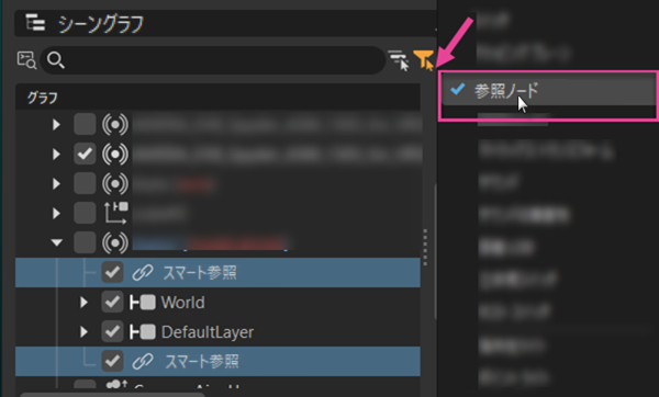

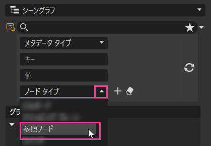

参照ノード
[シーングラフ]フィルタ リストに参照ノードを追加しました。
参照ノードが表示された[シーングラフ]の詳細なフィルタ リスト
これを使用すると、シーングラフ内のすべての参照ノードをすばやく選択できます。
参照ノードが表示された[シーングラフ]フィルタ リスト

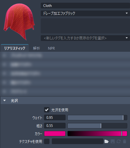

ベルベットと織布
廃止予定」ベルベットおよび織布マテリアルについて、変換オプションが追加されました。これらのいずれかのマテリアルを含むシーンをロードすると、光沢のあるプラスチック マテリアルに変換するオプションを含むダイアログが表示され、完全ではないものの類似したマテリアルが再現されます。[はい]を選択すると、これらのマテリアルが変換されます。[いいえ]を選択した場合、変換は行われません。ただし、Vulkan ではこれらのマテリアルはレンダリング時にピンク色で表示されますが、他のレンダラには影響しません。
ベルベットと織布

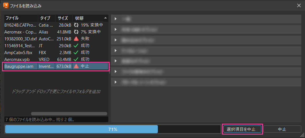

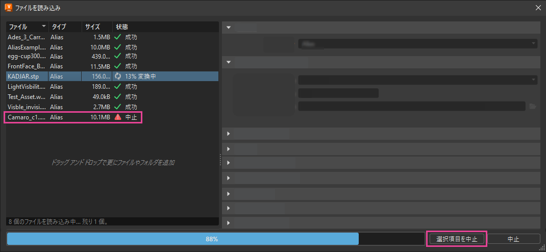

選択項目を中止
[読み込み]をクリックすると、 [ファイルを読み込み]ダイアログ に新しいボタン [選択項目を中止] が表示されるようになりました。特定のファイルの読み込みを中止する際に使用します。
赤い警告三角形のあるリスト
ファイル リストで対象ファイルをクリックしてハイライト表示および選択し、[選択項目を中止]をクリックします。選択したファイルの横に、赤い警告三角形のアイコン [中止]が表示されます。1 つ以上のファイルを読み込まずに処理を進めることで、時間を節約できます。
選択項目を中止
