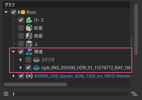

VRED ユーザは Alias から環境をライブ参照できるようになり、VRED でも同じ環境を使用できます。VRED がライブ参照から 1 つまたは複数の環境を取り込み、Alias と同期すると、これらの環境を含む環境スイッチが VRED に作成されます。
VRED 内に作成された環境スイッチ
VRED の環境で作業したり、Alias のライブ参照環境に切り替えたり、ライブ参照の環境スイッチから別の環境を選択したりできます。ライブ参照されている環境が Alias で変更されると、VRED ユーザに更新が通知されます。
