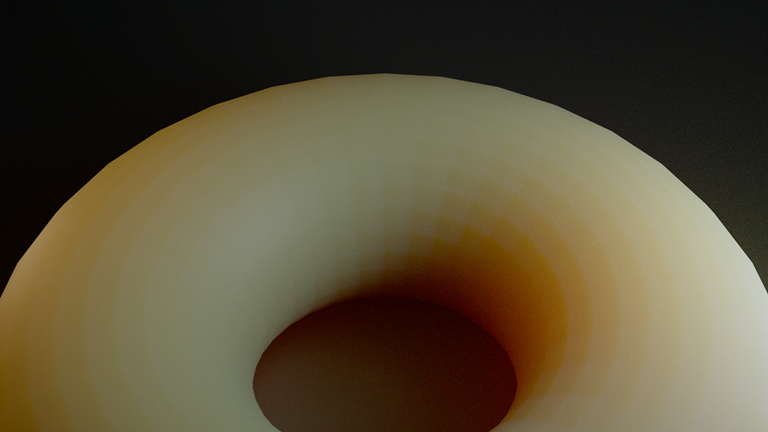

面分割の低減
サブサーフェス スキャタリング使用時に、マテリアル内部で光が通過および散乱するにつれて強度が急速に減衰する状況で、低テッセレーションの目立ちを抑えるためにファセット感を低減しました。
2026 2026.2
サブサーフェス スキャタリング使用時の低テッセレーション 面分割を低減することで、サブサーフェス スキャタリングを使用する際の低テッセレーションが修正されました

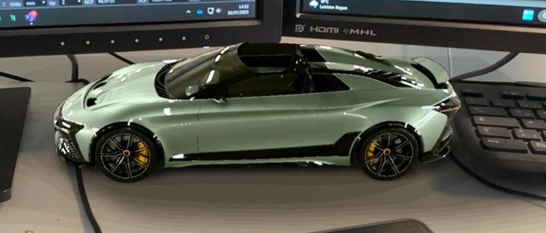

アルファ チャネルのディザリング
シャドウ マテリアルのバンディングを軽減するため、MR 用にアルファ チャンネルにディザリングを追加しました。
バンディングの例
バンディングのイメージ
