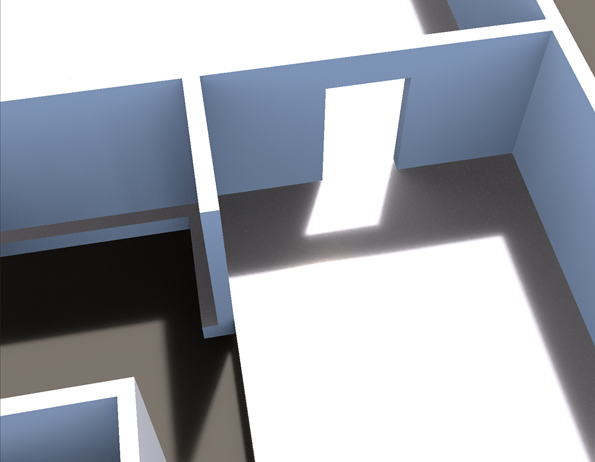

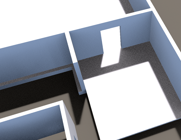

- パフォーマンスの向上とメモリ使用量の削減のため、リアルタイム アンチエイリアシングを強化しました。これにより、レイトレース反射、レイトレース アンビエント オクルージョン、レイトレース環境シャドウなどのリアルタイム レイトレーシング効果と併用して有効化した場合、 VRAM の使用量が最大 10% 自動的に削減されます。
