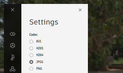

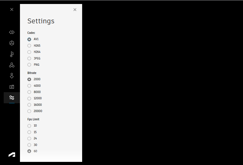

ハードウェア アクセラレーションによる低遅延ビデオ ストリーミングをサポートするため、AV1 および H.265 ビデオ コーデックです。これらは、 [ストリーミング アプリ] > [設定] > [コーデック] セクションにあります。
VRED は、2 つの低遅延ビデオ コーデックである AV1 と H.265 (HEVC)に対応し、ソフトウェアによるエンコード/デコードと比較して、ネットワーク上でのイメージ ストリームの速度と品質を向上させます。これは、[ストリーミング アプリ] > [設定] > [コーデック]セクションにあります。
![[ストリーミング アプリ] > [設定] > [コーデック]セクション](../../../../images/StreamingApp_Settings_Codec20262.png)
VRED では、これらをサポートする NVIDIA ベースのハードウェア エンコーダを採用しています。これらのコーデックを使用するには、互換性のある NVIDIA グラフィックス カードがマシンに搭載されている必要があります。使用できるコーデックは、グラフィックス カードの年数によって決まります。マシンに互換性のあるグラフィックス カードがない場合、VRED は OpenH264 ベースのソフトウェア エンコーダを使用し、これらのビデオ コーデックは使用できません。
[ストリーミング アプリ] > [設定] > [コーデック]セクションで、[H264]、[H265]、または[AV1]を選択しても、ビューアに何も表示されない場合は、ドライバに問題があることを示しています。ターミナルに、VRED がエンコーダの作成に失敗したことを示すエラーが表示されます。
解決策: ストリーミング アプリの > [設定] > [コーデック]セクションで、別のエンコーダを選択します。エラーが解決しない場合は、NVIDIA グラフィックス カード ドライバを更新してください。問題が解決しない場合、お使いのグラフィックス カードがこれらのコーデックをサポートしていないため、VRED は OpenH264 ベースのソフトウェア エンコーダを使用します。
