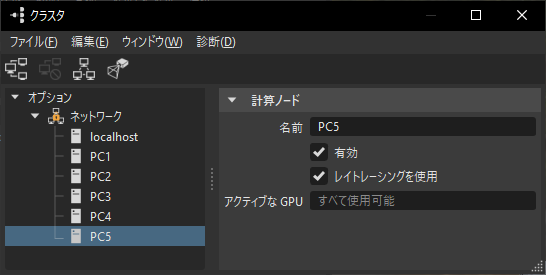

クラスタを設定する方法
  1. [レンダリング] > [クラスタ]を選択して、[クラスタ]モジュールを開きます。
    [クラスタ]モジュール
  2. 左側のパネルで[オプション]を選択し、[編集] > [ネットワークを追加]を選択します。
  3. 次の手順のいずれかを実行します。
    • レンダリング ノードを個別に追加するには、[編集] > [計算ノードを追加]を選択して、右側のパネルの[計算ノード]の下で[名前]を入力します。
    • 一度に多くのノードを追加するには、[編集] > [クラスタ設定]を選択して、[クラスタ設定]ダイアログ ボックスを開きます。
    [設定]テキスト ボックスで設定を追加します。VRED の旧リリースのクラスタ モジュールの接続文字列を含む、幅広い形式が認識されます。

  4. ダイアログの右側のパネルで、クラスタ、ネットワーク、レンダー ノードのオプションを設定します。
    • クラスタ オプションを表示するには、左側のパネルで[オプション]を選択します。
    • ネットワーク オプションを表示するには、左側のパネルで[ネットワーク]ノードを選択します。
    • レンダー ノード オプションを表示するには、左側のパネルでノードを選択します。

    • ネットワーク: 選択済み
    • ネットワーク タイプ: イーサネット
    • ネットワーク速度: 40 GB
    • 暗号化: 選択なし
  • Linux が「接続モード」を使用するように環境設定されている場合、Linux ネットワークに接続することはできません。接続されているすべてのノードの MTU が等しくなっていることを確認してください。
