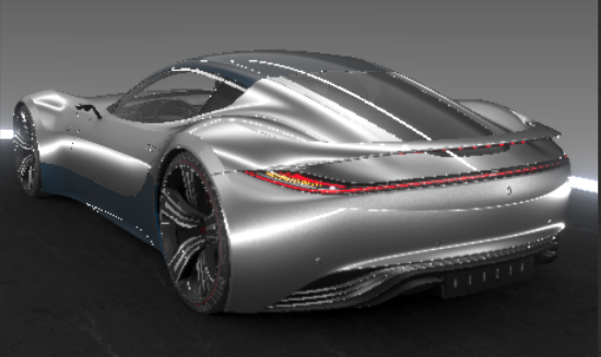

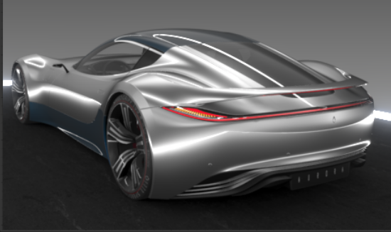

アンチエイリアシングとは、サーフェス、マテリアル、およびテクスチャの見た目を作り上げるスムージング計算のことです。アンチエイリアシング オプションを使用することで、サーフェスがよりリアリスティックな外観になりますが、フレーム レートが低下する可能性があることに注意してください。
アンチエイリアシング オフ アンチエイリアシング オン
エイリアス アンチエイリアス
コンピュータ画面は小さな正方形のピクセルで構成されています。そのため、丸いオブジェクトまたはカーブのあるサーフェスの端はファセットされたように見えます。アンチエイリアシングは、レンダリングされたオブジェクトのエッジのギザギザを少なくします。
