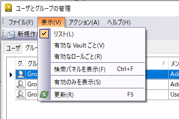

グループは、単純なフラット リスト、グループにアクセス権が割り当てられている有効な Vault 別のリスト、または有効なロール別にグループ化されたリストとして表示できます。
[ツール] > [管理] > [グローバル設定] の順に選択します。
[グローバル設定] ダイアログ ボックスで、 [セキュリティ] タブを選択します。
[アクセス権を管理] をクリックします。
[ユーザとグループの管理] ダイアログ ボックスで、 [グループ] タブを選択します。グループは、次の 3 つの異なる方法で一覧表示できます。
また、[ユーザとグループの管理]ダイアログの下部に、選択したグループの数およびグループの総数が表示されます。

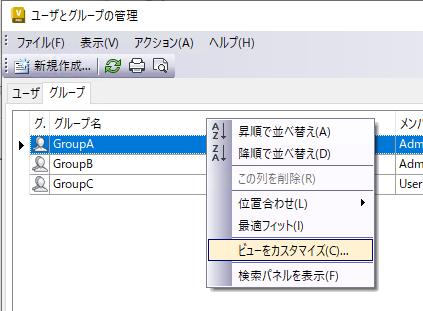

[ビューをカスタマイズ]
列フィールドを追加または削除して、表示をカスタマイズできます。ビューをカスタマイズすることで、ユーザ グループ管理を要件に合わせてさらに調整できます。
列見出しを右クリックし、 [ビューをカスタマイズ]を選択すると、[ビューをカスタマイズ]ダイアログが開きます** 。[フィールド]** をクリックし、ビューに表示する列およびフィールドをコントロールします。また、 [ビューをカスタマイズ] ダイアログ ボックスの [その他の設定] ボタンをクリックして、グリッド線を表示するかどうか、列サイズの自動調整を含めるかどうかを選択できます。ビューを製品の既定の設定に戻す場合は、 [リセット] をクリックします。詳細については、「ビューをカスタマイズする 」を参照してください。
