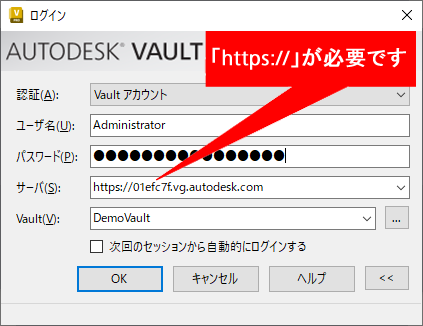

ゲートウェイに接続する
ゲートウェイへのログインは、直接サーバ接続を介して Vault にログインするのと同じ手順で行います。[サーバ]フィールドには、サーバ名ではなく、ゲートウェイへの HTTPS URL(管理者がゲートウェイを管理するときに表示されるゲートウェイのホスト名)を入力します。URL から https:// を省略すると、Vault Client はゲートウェイに接続できません。
