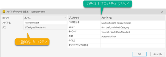

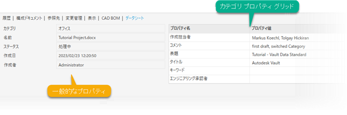

第 2 章で、既にデータシートの 2 つの特性(一般的なプロパティ領域と動的なカテゴリ プロパティ グリッド)を紹介しました。
一般プロパティのグリッドには、ダイアログ定義ファイルに保存される Vault プロパティにバインドされた静的定義、ラベル、およびコンテンツ コントロールがあります。ダイナミック グリッドは、エンティティ(ファイル、フォルダ、カスタム オブジェクト)カテゴリの選択を通じてラベルと値フィールドを自動的に追加する空のグリッド オブジェクトです。これらの 2 つのグリッドは、[データシートを作成/編集](Create/Edit Datasheets)(前の図を参照)および[詳細]タブのデータシートのコア要素です。
